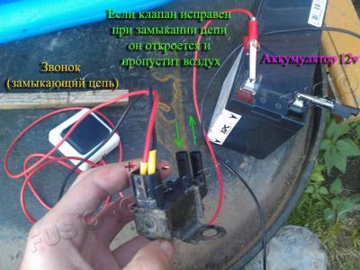

Далее выключить двигатель, отключить трубку, которая идет от клапана на адсорбер и для удобства одеть вместо нее на штуцер клапан подходящую трубку.
Подуть в нее в направлении клапан-коллектор.
Должна быть - непроходимость.
Снять разъем с клапана, подать на него 12В и вновь подуть.
Теперь клапан должен пропускать.

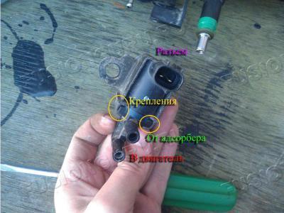

И снова здравствуйте.
Хочу похвастаться починкой проблемы.
Итак, я купил бу машину 1.5 года назад, позже я понял, что судя по всему под капот лазали не раз, многих мелочей нет.
Это моя первая машина, я был полный ноль в машинах.
Через 2 месяца начали дёргаться холостные обороты, летом один раз глушанулась при выставлении нейтрали.
Зимой неделю не держала холостые, хотя заправляюсь только на киришах тем же бензином (это Сургутнефтегаз напрямую, чище бензина в Спб не бывает).
Летом опять перестала иногда держать холостые, но только иногда.
В итоге в августе 2011 занялся всерьёз этой проблемой.
Но в сервисе не помогли, как и в двух других.
Я заметил также, что проблема с хх коррелирует с появлением хрюканья крышки бензобака, когда открываешь крышку - шумно всасывает вохдух. Чаще всего в сырую погоду.
Таким образом, симптомы:
1) Хрюкает крышка
2) Всасывает воздух при открытии бензобака
3) в сырую погоду
4) Дёргаются обороты хх
5) Глушится на хх при езде накатом
6) Врёт указатель бензина
7) Иногда загорается чекэнджин, сканер говорит то богатая смесь, то при последующих ошибках бедная.
Почитав инет (я привёл инфу в предыдущих постах), я пришёл к выводу что это адсорбер.
С ужасом считал стоимость нового плюс снятие/установка бензобака.

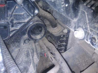

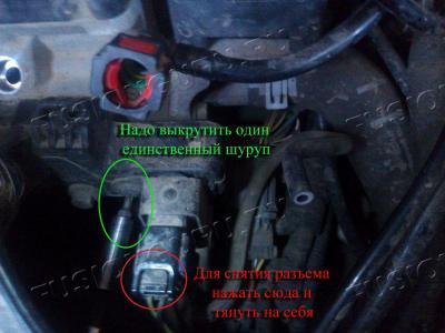

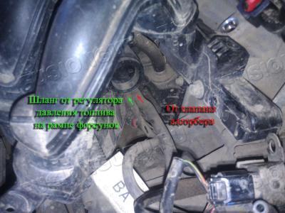

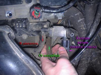

В итоге остановил двигатель. Снял пластиковый патрубок, ведущий от адсорбера к клапану продувка адсорбера, второй патрубок - он резиновый и ведёт во впускной коллектор - оставил на клапане.
Завожу машину и иду к капоту. Что я слышу! Свист всасываемого воздуха, гром и молния, клапан пропускает через себя воздух на холостых!
После я заткнул вход в клапан саморезом обмотанным полиэтиленовой плёнкой, трубка от адсорбера открыта в воздух.
Проехал так 10 км, встал, отвернул крышку бензобака - всё тихо! Не всасывает воздух!
Ура! Проблема найдена!

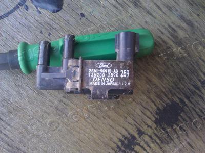

На след день поехал и купил бу клапан за 900 руб, новый стоит 4200.
Поменял, вставил трубку адсорбера в клапан, поездил - холостые 750 как приклеенные, на хх не глохнет!

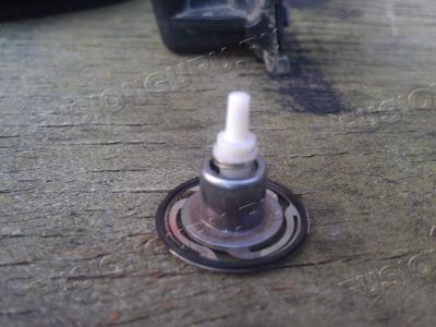

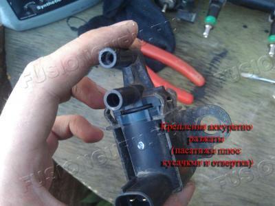

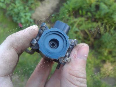

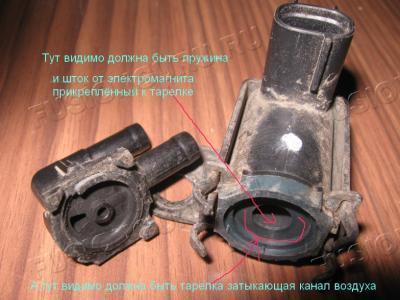

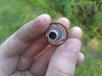

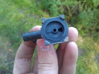

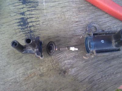

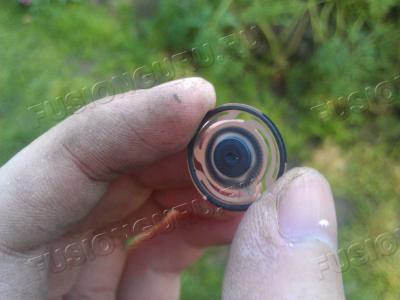

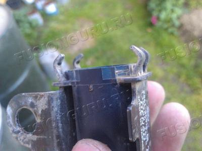

Ради прикола разобрал старый клапан. Долго матерился. Он оказался пустым! То есть корпус есть, а внутренностей нет!
Или предыдущий хозяин гнида мне подсунул это, либо его самого в сервисе надули.
Вот такая история. То есть у меня постоянно адсорбер продувался, и это приводило к невозможности выравнивания давления в баке при расходе горючего, и при открывании бака всасывался воздух - какой-то странный эффект. Не так прост бачок адсорбера как кажется. Интересно его было бы разобрать.
Я кстати продул ртом пластиковую трубочку идущую от адсорбера: в обоих направления довольно легко дуется, от безобака явно пары бензина судя по привкусу. То есть адсорбер рабочий судя по всему.
Таким образом, если у кого сходные проблемы, проверьте работу клапана продувки адсорбера, возможно он не закрывается из-за грязи внутри. При этом у вас будет хрюкать крышка бензобака и пшикать когда её отворачиваете.
- Сообщения: 13605
Re: Адсорбер топливного бака и его клапан
nekto75, без внутренностей клапана должен был гореть чек энджин.
На незаведенном клапан закрыт, снять шланг и попробовать продуть.nekto75 писал(а):проверьте работу клапана продувки адсорбера
- Сообщения: 368
- Откуда: СПб
[без внутренностей клапана должен был гореть чек энджин]
Видимо я плохо описАл. У старого обмотка есть, её сопротивление 34 Ом (как и у купленного).
Для контроллера клапан живой и работает без ошибок.
Вы можете сами выдернуть трубку идущую от этого клапана во впускной коллектор, и завести машину - никакого чекэнджина не будет.
Для контроллера живость клапана определяется наличием у него сопротивления.
У старого клапана не было механических деталей, затыкающих воздух. То есть он был всегда открыт.

Вообщем решил совместить чистку форсунок с чисткой клапана адсорбера. Так его проще снимать.
Но в целом даже с установленной крышкой двигателя вполне можно подобраться и снять этот клапан.
Тоесть, чтобы снять клапан вообще ничего снимать заранее не надо (хотя без крышки двигателя и левого воздухозаборного патрубка будет намного проще).
Клапан держит всего 1 шуруп под отвертку torx 20, больше никаких защелок.
Обратите внимание на шланг от адсорбера, колхоз
, везде куда лезу что-то неоригинальное уже стоит.
Вот куда идет трубка от клапана и трубка с топливной рампы. Буду очень благодарен если кто объяснит куда они там дальше идут?
Клапан Denso
Если будете разбирать защелки отгибайте очень аккуратно, легко гнутся и непокидает чувство, что сейчас сломаются.
Вот как он устроен внутри , грязи нет, абсолютно чистый
Дальше неразборно пластик и железо спаяны термически
Пока собирал разбирал дошло как мне проверить клапан, по аналогии и тем же инструментом что и чистил форсунки
Обесточенный клапан не пропускает воздух как не дул. При подаче 12в он открывается свободно.
Шума почти не издает, вибрация при открытии минимальна.
Я для проверки алгоритма его работы хочу подлючить мультимерт к проводам колодки (пока еще не занимался).
Клапан Denso

Трубка от клапана идёт во впускной коллектор - клапан открывается когда машина едет в моменты нехолостых оборотов. Так происходит дожигание паров бензина, собранных в адсорбере.SAnat писал(а):Вот куда идет трубка от клапана и трубка с топливной рампы. Буду очень благодарен если кто объяснит куда они там дальше идут?
Трубка от рампы - ну там их две по физике: входящая и обратка. В обратку стравливается бензин когда это нужно - регулировка давления + снятие давления привыключении двигателя.
