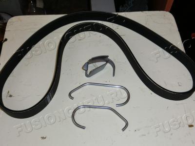

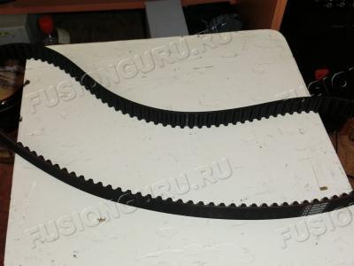

>Комплект грм 3500 руб оригинал
>Комплект приводных ремней 2100 руб оригинал

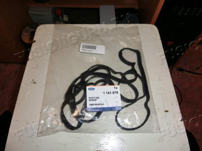

>Прокладка клап.крышки 800 руб

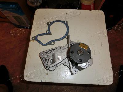

Помпу купил всетаки заранее, так как оригинал - 4000р, дорого, а бежать покупать свою, если скажут что надо менять, времени не будет. По совету Каспера взял hepu. Брал в экзисте за 1800 (правда там менеджер жулик походу "из под полы" продал).

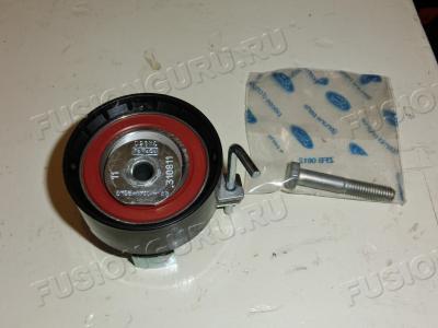

Дальше больше: снял он все, стал крепить новые детали - распаковал комплект ГРМ - а там ролик другой. Оказалось что это к рестайлу комплект. Странно думаю, даже я знаю что у дорестайла другие детали, включая помпу. Умный менеджер взял мой вин и начал с умным же видом щелкать в компьютере. После некоторого времени изрек: машина у Вас очень редкая (класс да) и по его суперкомпьютеру комплекта ГРМ к ней нет, (хотя даже экзист по вину четко показывает комплект) и он вынужден заказть вразнобой, то есть ролик и ремень отдельно. Ну и конечно это уже дороже чем ранее названая цена за комплект. Ну думаю хрен с вами, деваться то некуда. Благо у них своя сеть магазинов запчастей, то есть детали они заказали на собственном складе, сказали что водитель привезет в течение часа. В течение часа не получилось. Зато получилось через 5! Не буду вдаваться в подробности как и что но было утомительно. Наконец запчасти прибыли к мастеру, и в 20 часов я "счастливый" покинул сервис.

3.ремень грм - 1004299
4.натяжной ролик - 1672144 (ролик с болтом. Только ролик - 1376164)

7.помпа - 1688697 (помпа с прокладкой) http://www.fusionguru.ru/forum/viewtopi ... =76&t=4620

9.прокладка клапанной крышки - 1141575

1. Нафиг менять помпу? Есть необходимость? Сколько пробег? Если нет необходимости - не трогай. Она очень легко меняется и поменять можно и потом.
2. Если уж менять помпу, меняй сразу термостат, потому как 10 раз сливать антифриз - не гут (проверено на себе).

1.болты распредвалов оставить старые?
2.ролик брать с болтом или тоже старый можно поставить?
3.Думал болтов колена два вида а их три.брать все?
Сообщения: 42212
Re: Замена ремня ГРМ
#598 Сообщение *Casper* » 21 фев 2013, 12:36
orionwar писал(а):1.болты распредвалов оставить старые?
Да, на них усилия большого нет. Да и выкручивать разве только для выравнивания нужно.
orionwar писал(а):2.ролик брать с болтом или тоже старый можно поставить?
То же самое. там вообще неподвижная часть. Я себе заказывал, пришел с болтом. Заменил. А так - тоже простой универсальный болт.
orionwar писал(а):3.Думал болтов колена два вида а их три.брать все?
Я брал все, потому что не знал какой именно. Оказался средний.

Ясно.Еще вопрос.Autoimport31 где беру запчасти(это бывший exist,они разделились у нас) выдает что ролик Ford 1376164 (3000 руб.) заменен на Ford BE8Z6K254A (1500 руб.) Подойдет интересно?
Сообщения: 42212
#600 Сообщение *Casper* » 21 фев 2013, 19:49
orionwar писал(а):BE8Z6K254A
BE8Z 6K254-A - заводской номер той же детали.
