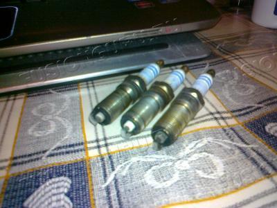

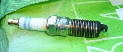

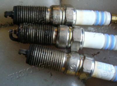

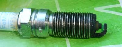

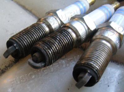

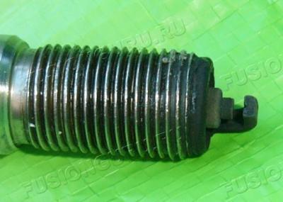

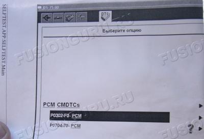

Перенесли сервис с воскресенья на завтра, так что поеду с самого утра, записан первым. Сегодня пока ехал домой, все также дергало на ускорении. Пока парковался у дома загорелся чек. Не гаснет. Выключал, заводил все равно горит. Самодиагностика ошибок не показывает. Нашел старые свечи, которые менял 3,4 тысщи назад. Вот фотки:
четвертая свеча в машине, решил что стоит возить одну штуку с собой как запасную :)
Там не очень видно, но ободок где резьба свечи в черной копоти, на пальце не остается, а вот если чем поцарапать то слезает.

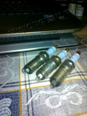

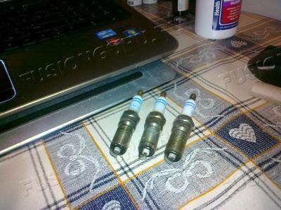

Здравствуйте уважаемые! Выпал я из переписки, голова кругом.
В общем побывал я на сервисе в эту субботу. Подключили машину к компьютеру, выдал 2 ошибки:
Пропуск зажигания во втором цилиндре. Выкрутили свечу из цилиндра, а у нее треснутый изолятор. фото свечи:
Выкрутили остальные:
Извиняюсь, но качество совсем плохое, хотя отрабатывала вспышка и я был в полной уверенности что все отлично.

6. Свечи более менее (как говорят мастера)
