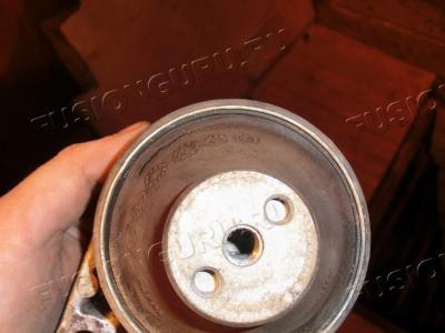

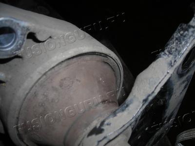

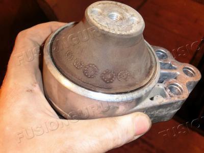

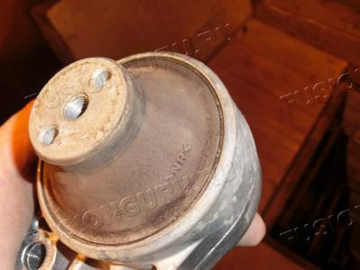

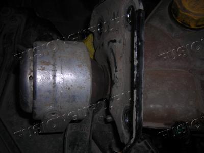

Так, хлопцы.
Снял опору я. Вроде без лишнего криминала.
А вот это случайно не старый след от протекшей опоры по лонжерону?
Сверху двиг мылся не раз.
Далее. Собрал все взад, завел, газнул. Оооо, такого воя я ни разу не слышал. Ощущение, что двиг ща просто выпрыгнет.
Беру кирпич, кладу под правое колесо и наезжаю на него. Даю газу - двиг слышно, да. Гула нет.
То же с левой стороны - та же песня.
И вот мысль какая. А не могло это че-нить со временем отвалиться, что было на сварке и теперь резонирует???
