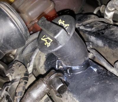

#32 Сообщение zarro » 30 янв 2014, 22:36
Заклеил горловину холодной сваркой. (HI-Gear Белый тинан за 250р) держит вроде хорошо, как литая. Выглядит, правда, порнографично. Но на первое время хватит, буду искать на разборках. не знаю, смогу-ли сам заменить, но это в любом случае когда потеплеет. :mda:
Тачка так и не завелась... :(

#33 Сообщение maxs-vd » 30 янв 2014, 22:45
zarro,
По фото видно что и крышка головки сломана, а это уже очень неприятно.
Да и вообще откуда такие цены... :mad: :insane: :eek:
Ford 1 502 887 Крышка головки блока целиндров 15 951,86р.

#34 Сообщение zarro » 03 фев 2014, 21:56
Короче 2 дня держалась как литая. на третий я её техоничка пальцем потрогал, смотрю, а она шатается вообще сильно. Отпала вобщем. В сервисе, где меня заводили (просто поставили свечи иридиевые и всё стало работать как часы) я не успел зевнуть, как подскочил сервисмэн и посадил горловину на суперклей. я сначала смеялся, но блин держится.
Re: Отломилась маслозаливная горловина от клапанной крышки
#35 Сообщение fidel1970 » 04 фев 2014, 07:06
zarro, угольник шланга картерных газов тоже сервисмены сломали?
