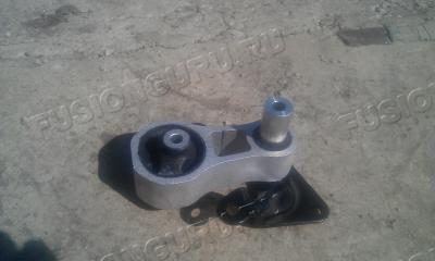

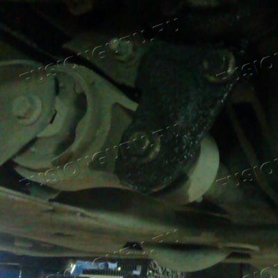

CEPbIU
Сообщения: 281
Откуда: Владимир
Re: Нижняя опора двигателя
#123 Сообщение CEPbIU » 18 мар 2014, 16:28
При замене промежуточного правого привода заметил трещины в резинке нижней опоры.
Она?
Надо ли менять? И как срочно?
