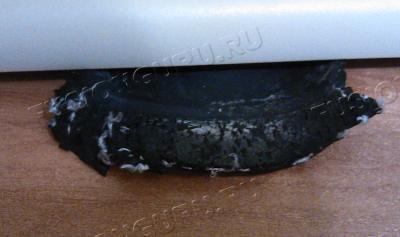

Резина внутри шланга сразу на выходе из блока цилиндров потрескалась и наружный слой после этого просто надуло как воздушный шарик и шланг лопнул.
Разрезанный кусочек шланга.

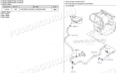

Заказывал комплект шлангов печки 1546432, так как этот комплект стоил 1058 рублей, а каждый из двух шлангов - 1200 и 2400 рублей соответственно @#$%^

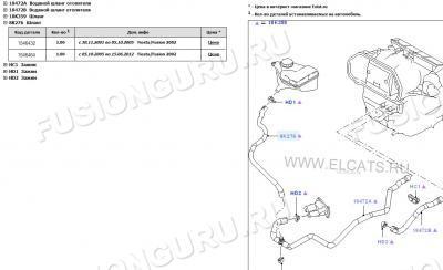

Купил я этот комплект (речь про комплект 1546432), приехал в сервис менять и.....
Шланг оказался короче на 8-12 см на глаз. Как такое может быть? Где взять нужный шланг, пробивали по базам, кроме этого комплекта ничего не находилось.
МОжет это на рестапйл и там со всем другие шланги? У меня до рестайл!

#10 Сообщение ANG » 28 июн 2014, 18:27
От какого антифриза?
Хочешь прикол?
На:
Добавлено спустя 1 минуту 47 секунд:

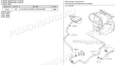

Может тебе как раз и прислали то, что на первой картинке из двух.

#11 Сообщение msv » 28 июн 2014, 18:36
от расширительного бочка, находится в левом углу.
вот тут http://www.fusionguru.ru/forum/viewtopi ... 7&start=20# 39 сообщение фото выкладывал.
В комплекте у меня 3 шланга было, но нужен для сервиса только один. На черчежах выше 8к276 который.
Вот он в комплекте короче чем стоит в авто.
От личия тех чертежей не нашел)))

#12 Сообщение ANG » 28 июн 2014, 19:29
Ты не на чертежи смотри а на левый столбец - увидишь для двух разных шлангов один и тот же код. Отсюда следует, что где-то ошибка.
Но я ещё не менял те шланги, я заменил только шланг на печку, может и у меня второй шланг короткий...

#13 Сообщение msv » 28 июн 2014, 19:40
отличие в одном, на сколько мы поняли, перывй код это комплект из трех шлангов, второй код, это просто 1 шланг.
Сообщения: 4955
Re: Заменил шланг печки
#14 Сообщение ANG » 28 июн 2014, 19:56
Да.
Но код-то одинаковый.
