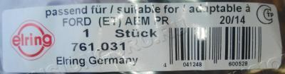

Может кто знает код болта клапанной крышки, сорвал когда протягивал?
Такая же история как у всех, после замены ГРМ, течь масла в районе ГУРА. Буду заказывать новую прокладку(VICTOR REINZ 713808600) и сажать на герметик, затем протягивать по схеме. Сейчас стоит прокладка 1555585 ELWIS ROYAL.

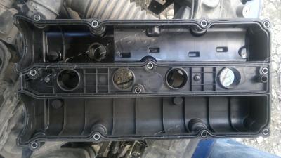

Я сегодня тоже заменил прокладку КК. После ДТП стала сопливить. Купил снова Ajusa (код 11096200). Ставил без герметика. Решил проверить свои руки :D (помня слова Юры (timoha-07)).
Думаю, что для качественной установки помимо всего прочего важно очень хорошо отмыть клапанную крышку от масла перед установкой. Поэтому ремонтом занимался в непосредственной близости от автомойки :) Снял крышку и отдал им на мойку, договорился за 100 рублей. Помыли хорошо. Болты затягивал от руки, это примерно 10 кг на рычаге 10 см.
Сообщения: 11368
#172 Сообщение timoha-07 » 04 окт 2014, 21:16
:) Александр, литр сольвента рублей сорок, отмывает казюли лучше. Нагар отмывает "израэлево зелье для газ плиты" ( там щелочь голимая, но дороже ста рублей). А болты хотя б по схеме затягивал?
#173 Сообщение Mettler » 04 окт 2014, 21:28
timoha-07 писал(а):А болты хотя б по схеме затягивал?
"Обижаешь, брат" (с) :hat:
Подумал, что пузыря карбклинера (или другого растворителя) может не хватить, чтоб отмыть крышку, с обратной стороны ведь голимое масло. Ну не знаю, лучше отмоет или нет, разве может быть чище чистого? :D Короче мне понравилось, как помыли.

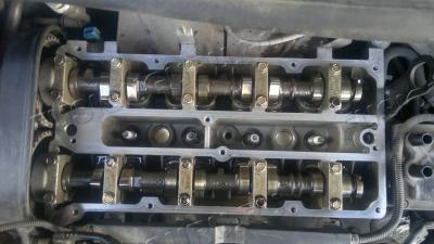

Внимательно изучив "грабли", решил махнуть прокладку...
Поставил по совету знакомого продавца
Встала вроде нормально- где-то на 1,5 мм вылезала из канавки под нее. Сажал на черный герметик, что тут описывали.Вначале - в канавку, потом - снаружи, но с внешней стороны или со стороны свечей.
Сняв воздушный фильтр, понял, что на грабли все-таки наступил - фильтр сапуна оказался 1)забит 2)практичекси развалился под струей карбклинера ABRO.... Поставил временно остатки - благо,они чуть больше, чем входное отверстие. Завтра вставлю посудную губку
Убрал лужи с гидроусилителя. "Будем поглядеть", что дальше...

Поменял опять прокладку. Несколько месяцев держалась, потом примялась и потекла.
Походу предыдущая оказалась для алюминиевой крышки клапанов и толщина была неподходящей.
Вычистил герметик из пазов, нанёс герметик на места сгибов в районе шестерен распредвалов, поставил прокладку и собрал всё обратно.
За неделю не потекла.
