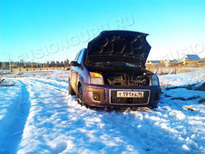

У меня сегодня товарищ на работу на своей машине приехал, а уехал вместе со мной.
Радиатор разорвало... жижа замёрзла.

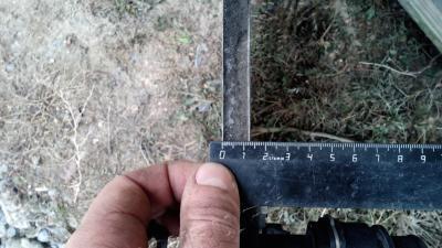

*Casper*, сможешь померить толщину своего радиатора? На сайте AVA указана толщина 13 мм, а у всех других радиаторов производители указывают 16 мм.

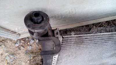

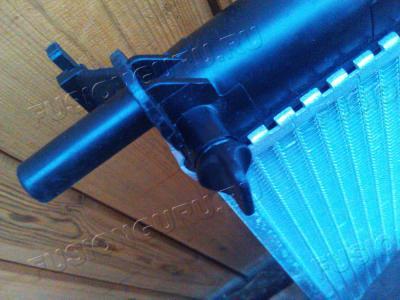

- Сообщения: 4957
Re: Замена радиатора охлаждения двигателя. Чет не идет.

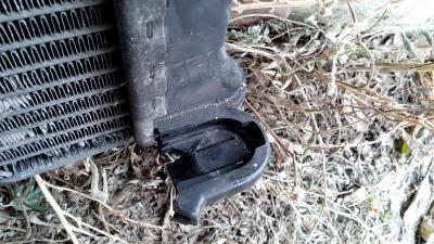

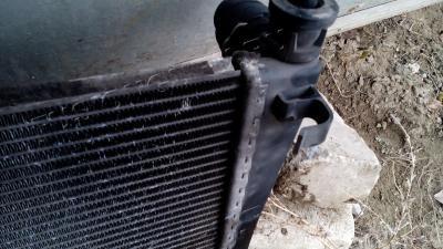

Так вот где эти крепления? Может сам и поменяю радиатор. Тогда куплю подешевле.*Casper* писал(а):на радиаторе есть крепление для конденсера.
Да на самом радиатореANG писал(а):Так вот где эти крепления?
Вот с обратной стороны от штуцера
И такие же в остальных углах.
Это нижний правый штуцер

Радиаторы расцепляются без проблем.
Порядок такой.
1. Снимаем защиту картера (если она есть).
2. Снимаем вентилятор (он на двух защелках, их с верху хорошо видно).
3. Сливаем из радиатора антифриз (открутив нижнюю пробку).
4. Отсоединяем от радиатора шланги (антифриз потечет, но немного).
5. Выкручиваем саморезы которые контрят пластиковые гайки крепления радиатора (снизу их хорошо видно) и выкручиваем сами эти гайки.
6. Снимаем резиновые втулки которые под пластиковыми гайками.
7. Смещаем "бутерброд" немного вверх и на себя и выводим его из верхних креплений, для этого смещаем его вниз.
8. Далее удобнее если будет помощник, но реально и одному. Отжимаем защелку в левом нижнем углу радиатора охлаждения (если смотреть на него из ямы, со стороны вентилятора).
Защелка выглядит вот так:
Остальные крепления так:
9. Смещаем радиатор охлаждения в сторону аккумулятора, а кондёра в противоположную.
10. Всё. Радиаторы разъединены, вытаскиваем радиатор охлаждения. Радиатор кондера остается на месте.
На всё процедуру у меня с помощником ушло около часа. Причем 30 минут это снять и поставить защиту.

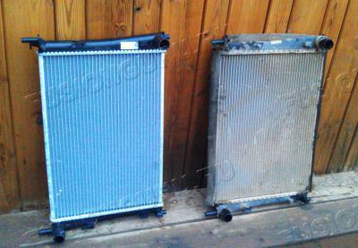

Поменял радиатор на станции.
3500 рублей за работу и 2 часа времени.
В цену входила откачка кондиционера и повторная заправка, промывка конденсора, поэтому и не стал сам менять радиатор - всё равно хотел кондиционер обслуживать.
Радиатор Лузар LRC1031 за 2150 руб.
Толщина на глаз больше, чем у старого, померяю как-нибудь.
Расстояние от радиатора до конденсора вроде бы стало больше, могу ошибаться.

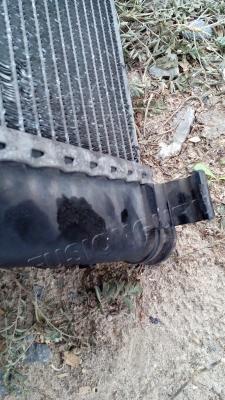

Антифриз свой привёз. Старый радиатор забрал, посмотрю где там течь.

Толщина 17мм , у родного 13мм. Специально искал толще.ANG писал(а):Поменял радиатор на станции.
Брал за 2600руб. , коробка раза в 2 больше самого радиатора
По 5-7 вмятинам по центру видно, что наш продукт
Поменял за 2 часа, вместе с термостатом http://www.fusionguru.ru/forum/viewtopi ... 64#p275364 и всем антифризом (срок его пришел).
Мне проще кондея нет.
Радиатор брался толще, так как на бездорожьях при долгой езде с постоянными буксами на первой родной даже мытый не совсем справлялся. Приходилось отдыхать.
А тут еще более злой термостат поставил, кароче все надежды на толщину
Очень понравились удобные сливные винты, под естественный хват, молодцы
