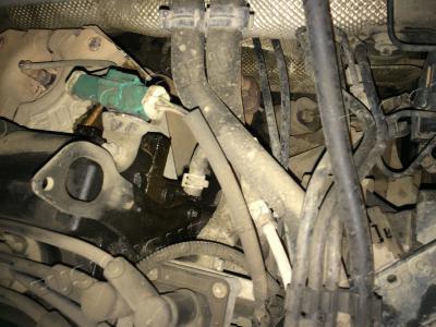

fomford писал(а):Ремень тыс 40 назад менялся
От ана где и засада. К жопоруким тем ехать и носом (их носом) в коряво поставленную КК. Поди еще со старой прокладкой. А если снять свечной провод, то все свечи в масле.

#23 Сообщение fomford » 04 дек 2015, 11:08
Так ездил после замены ремня долго, масло менял регулярно, не было и намека на утечку, а тут после последней замены масла как раз получается все куда то сьелось

Могли ли они при замене масла что то не докрутить, не поставить?

fomford писал(а):что то не докрутить, не поставить?
Либо сам фильтр, либо сливную пробку не докрутили. Но тогда только на картере и на защите "масленица" была бы. А тут по по блоку, в наглую. Провода со свечей нынче снимались? Свечи в масле? От моторного масла могли "вспухнуть" мундштуки проводов, дать утечку тока и как результат значок на приборке.

У меня было такое. ссалось из под прокладки, в районе датчика р/в. Ушло ниже минимума на щупе, за месяц, полтора. А лампочка у нас загорается, когда масла грамм 500 остается.

Масло залил, значок горит, в воскресение поеду в сервис.
вот еще сегодня посмотрел справа движок, там тоже все в масле

fomford, так как много масла не хватало до уровня? И будучи в сервисе с почитыванием ошибок померить бы давление масла, да и компрессию. Если в норме, то отделались легким исПУКом.

Спасибо всем за ответы! Очень благодарен! Был на сервисе, вобщем течет масло из под КК, и под замену горловина маслозаливная, прокладка исхудилась. А по поводу неисправности двигателя, сказали кранты катализатору.
