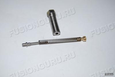

Вот нашёл в инете как по идее должно быть.
Но вроде у меня в заслонке не держить штифт - ограничитель ложится на болт.

В общем поэкспериментировал на машине - штифт в болте обязателен. Когда машина самодиагностит после выключения двигателя машины, мотор заслонки крутит тарелку до полного закрытия заслонки - при этом преодолевается сопротивление пружины штифта. И если не удаётся - показывает ошибку, что равносильно засиру заслонки, что с ХХ будут проблемы.
Ещё у меня заглючил омметр. В итоге болт выставил так: добился, чтобы при дожатии пальцем тарелки до полного закрытия заслонки (штифт уходит полностью в болт), в этом положении между тарелкой и стенкой трубы был зазор в человеческий волос или типа того - на просвет видна тоненькая щёлка.
После этого за весь день мне не удалось глушануть машину резким тормозом перед светофором с переключением на ХХ или переключением на ХХ после раскручивания до 3500 оборотов. При этом есть проседание до 500 оборотов, но не глохнет.
До этого это происходило - заслонка была не правильно отрегулирована.
Самое тонкое место болта - пружина. Жёсткость выбрана так, чтобы тарелка штифт чутка утапливала, и при этом мотор мог утопить штифт при калибровке.
Так что найти такую стандартную пружину малореально.
