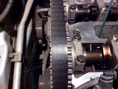

Делали на сервисе.
Расходники:
ИТОГО за работу 4000 рублей
ВСЕГО 9000 рублей
Машина едет, как и раньше.

MakPol писал(а):А стоять греть в -40 и ниже я предполагаю что смысла нет
Смысл есть - руки не прилипают к рулю :-).
А вот эти прогревы увеличивают моточасы значительно. Собственно я не удивлен, единственное, надо было начинать поглядывать в эту сторону раньше. Вот и решил выложить, чтобы остальные не наступили на грабли.
MakPol писал(а):alexmore, помпа тоже была заменена, чтобы уже в этот узел не лезть?
Нет, она целая, а на "про запас" я как-то не догадался. Вроде поехал менять 500рублевую резинку, а тут ремня всыпали... :-)

Ремень задубевший и хоп на излом пошел, вот и трещинка, затем другая... Ведь то в одну сторону выгибается то в другую. Для холода задумаешься о том, чтобы двигатель с цепью был. Там свои недостатки, но блин, если так ремень лопается... А если ремень качеством похуже и к морозу совсем не приучен, то даже новый не понятно сколько проживет.

ну, все кто меняли, видели малюченький зубчатый шкив на коленчатом валу, там и ломает ремень в морозы. К гадалке не ходить. Причем прогресс трещин идет очень быстро. Трещинки в начале лета к осени превратились в весьма себе трещины.

Ты прежде чем очковать, крышку оттяни и посмотри на ремень? Если он как новый и на нем муха не сидела, езди себе до лета. Он не разом такой становится, нарядный. Но если увидишь трещинки, имей в виду :joke:
