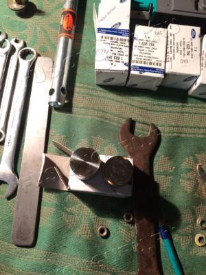

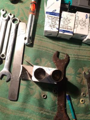

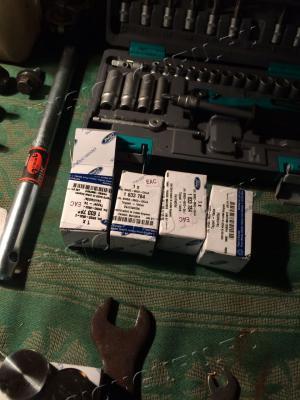

пришли заказанные мной толкатели по 363 руб за 1 штуку. Идеально подошли, разницы с родными не обнаружил. Так что толкатели под 2000 руб. это развод на деньги.

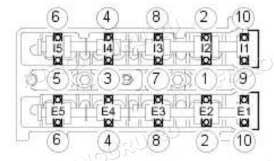

darg писал(а):2-4-5-3-1 откручивал и затягивал.
9-7-1-5-3
10-8-2-6-4
отсчет от 1 цилиндра

#124 Сообщение Сергейsp » 02 фев 2017, 19:16
Каспер выкладывал, для наглядности добавлю, цифры обозначают последовательность :)

я по одному распредвалу укладывал, по этому получился такой порядок затяжки.
#126 Сообщение *Casper* » 03 фев 2017, 06:59
Так номерация и есть для одного. Просто она зеркальная относительно коленвала

А в чем ошибка? Смотри два номера 6, два номера 10. То есть валы и собираются по одному.
Re: Регулировка клапанов 1.6 бензин, кто делал?
#129 Сообщение MakPol » 03 фев 2017, 08:59
:lol: картинка просто универсальная, а так как вижу, то как протягивал viktop973, не совсем корректно, т.к. прогиб идет в самом центре, а в способе как указал Сергейsp там на сколько помню по переборке голов - более правильно. От центра начинаем тянуть обычно сами головки, а у валов несколько другой путь выбирается. Об этом и в литературе упомянают, чтобы не тянули по одной и той же схеме. ИМХО в случае с валами это не так критично и если с умом и за несколько проходов тянуть то не перекосится ничего и не заклинит. Затянул, проверил что не клинит, далее протянул и т.д.
