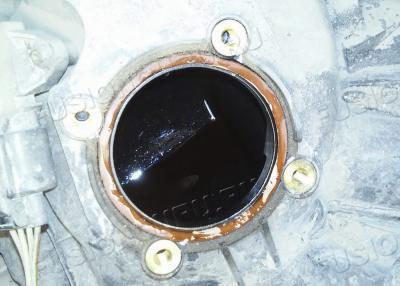

Всем добрый день!
У меня тут масло за ДЗ что бы это могло быть?
Поролон для картерных газов хоть и черный в месте входа трубки но не мокрый.
Лучше ответить - не знаю, чем отвечать, что попало.

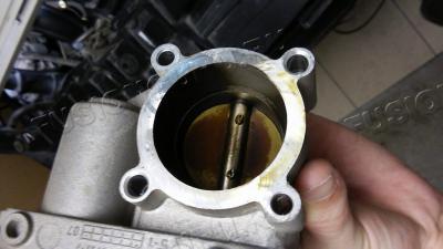

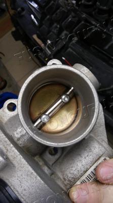

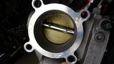

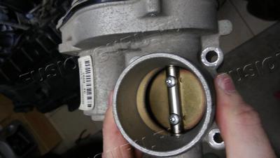

Re: Чистка дроссельной заслонки
Промыл дроссель, впервые за 40700 км и без трех недель 10 лет отроду. Делал по инструкции, все четко, болты открутились и разъем снялся легко. Мыл дешевкой за 185 руб "Fillinn Очиститель карбюратора", все смылось прекрасно давлением из баллона, даже тереть не надо. Из ВК откачал 3 мл масла, датчик TMAP был практически чистый.
До
После
До
После
