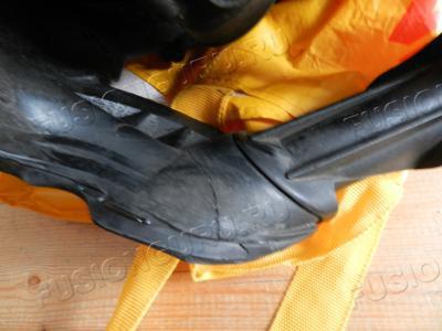

#51 Сообщение Syrok » 13 янв 2017, 14:56
Обнаружил трещину, в впускном коллекторе. Чем посоветуете заделать?
Могло ли это влиять на высокие обороты ХХ?
Буду задавать кучу глупых вопросов - учусь. Спасибо за понимание!

#52 Сообщение MakPol » 13 янв 2017, 15:16
Если трещина насквозь, то конечно могут плавать. Это неучтенный воздух. Я бы купил эпоксидный клей, тот что двухкомпонентный и в тюбиках как у пластилина (вечером могу пример такого сфоткать). Он затвердевает хорошо и потом не плавится как обычная эпоксидка. Ну и вибро/термоустойчив. Ну а перед тем как заклеить - как вариант сначала паяльником и/или выжигателем по дереву как-бы заварить это место. Думаю после такого ремонта прослужит еще долго и если лопнет то уже только в новом месте.

#53 Сообщение семъа » 13 янв 2017, 15:57
Для того, чтобы избежать "плавления" эпоксидки, в данном случае, рекомендую использовать стеклоткань. Место наложения заплаты обезжирить, кусочек стеклоткани, с перекрытием трещины на 0,3 - 0.5 см (по возможности) пропитать клеем, наложить, раскатать. Следующий слой стеклоткани должен быть больше предыдущего. Процедуру повторить. В идеале желательно 3 слоя. Ремонтировал трещину в коллекторе таким образом на своем стареньком Москвиче в свое время. Так и ушла машина с этой заплатой через 3 года. Там еще предварительно прошпаклевал трещину клеем, смешанным с алюминиевым порошком. Тут коллектор пластик. Думаю, в этом необходимости нет.

#54 Сообщение Dima! » 13 янв 2017, 16:00
MakPol писал(а):Ну а перед тем как заклеить - как вариант сначала паяльником и/или выжигателем по дереву как-бы заварить это место.
Лчше согнуть зигзагом стальную проволочку и паяльником ее вварить поверх трещины. Закон теплового расширения везде работает. На трещину жестскость нужна.

#55 Сообщение joy111 » 13 янв 2017, 21:29
Для армирования трещин в пластике отлично подходит металлическая сетка
от использованных воздушных фильтров ВАЗ.

#56 Сообщение Kirill441 » 16 фев 2017, 08:51
Syrok, клеить не надо. Нужно запаять паяльником (желательно с контролем температуры). Там не обычная пластмасса, а углепластик, он очень хорошо поддается пайке. Я свой коллектор по кусочкам спаивал, недостающие части из кожуха вентилятора (радиатора) вырезал. Пользовался только паяльником, проверял герметичность заливая воду. Уже 85000км. прошел после ремонта, проблем нет.

#57 Сообщение MakPol » 16 фев 2017, 09:13
Kirill441, а внутри получается была обеспечена та же гладкость? Ну чтобы завихрений не образовывалось. Понимаю, что фьюж не гоночный авто, но все же. Я обычно пластик как запаиваю, так и прохожу эпоксидкой, есть такая штука, где 2 тюбика и смешивать 1 в 1, очень доволен. Как засохнет обрабатывать можно дремелем или напильником/шкуркой. Прочности только прибавляется и неровности можно убрать. Побыть так сказать перфикционистом :lol:

#58 Сообщение Kirill441 » 16 фев 2017, 23:00
Этот пластик очень хорошо паяется, главное не перегретым паяльником это делать. И чистым жалом.
Перед ремонтом прикидывал и обдумывал разные варианты, на счет эпоксидки тоже думал. Но впускной коллектор достаточно высоконагруженная деталь: постоянная вибрация, резкие перепады давления + неизвестно, как поведет себя эпоксидка в морозы за -40 градусов. И пластик этот, как будто, немного жирный всегда, не знаю насколько хорошо на нем будут держаться инородные материалы... Бачок ГУРа клеил эпоксидкой - потек... Внутри как смог все сгладил. Но там с завода не идеально, стыки есть.
