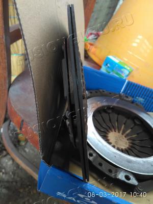

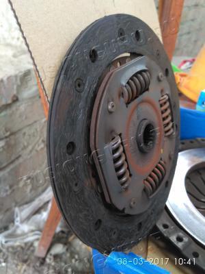

В общем забыл отчитаться, но проблема была в сцеплении, заменил на сервисе (сам не рискнул) больше месяца уже прошло, обошлось с заменой сальника и докупкой 1 литра дорогущего масла в коробку в 15 000 руб. и все прошло. Диск и корзину взял Сач, а выжимной Лук - как я и ожидал оказалось у меня и стояло все то же самое, только еще и с логотипами Форда.
Если бы менял сам и знал бы че там, заменил бы только один диск, корзина живая, не знаю только после съема можно ли выжимной еще раз ставить, я просто когда достал новый из коробки поглядеть, а мастер как заорет - "Не трогай", типо если нажать его в холостую ему кранты.
Диск тоже на вид как мне еще поездил бы тыщ 20-30, хотя хрен его знает, фото старого диска:

DarVeter писал(а):Диск тоже на вид как мне еще поездил бы тыщ 20-30, хотя хрен его знает, фото старого диска:
Я думаю тыс. 20 бы точно проехал.
