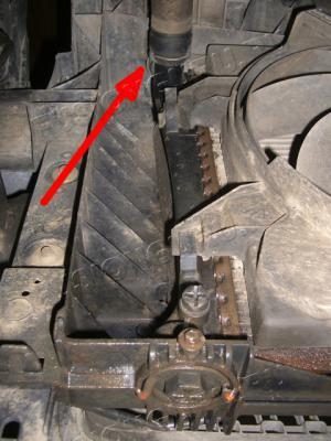

Встала вдруг (!) проблема - на ходу фьюжик начал плеваться антифризом из под быстросъемного соединения в верхней части радиатора, определяется на стоянке методом капания на асфальт, уходит по чуть-чуть (грамм по 150). На стоянке получить такой же результат не получилось, срабатывает вентилятор и всё...

P.S. картинка чужая. взял чтобы было понятно откуда течет.

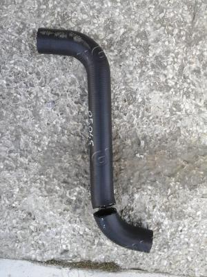

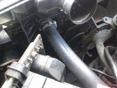

Поменял сегодня патрубок. От девятки (инжектор/карбюратор) вообще не подошел. Взял от пятёры (2105) для алюминиевого ( :( ) радиатора, он был длинее. отрезал колено, подошел без вопросов.
Час (!!!!) гонял двигло. Все ок. Вентилятор срабатывает, нигде не течет.
После поездки опять потекло!
Но что самое странное - пока печка (вентилятор обогрева салона) работает, ничего не протекает, едешь с выключенной - плюется.
Ничего не понимаю..

double door, если я правильно понял по фото - новый шланг одет прямо на патрубок радиатора, и быстросъёмное соединение исключено (как возможная причина).
Получается, когда машина стоит/едет с включенной печкой - основной поток антифриза бегает по малому кругу. Движку этого достаточно для охлаждения и термостат не открывается.
Как только поток антифриза начинает выходить на большой круг - начинается протечка.
Всё-таки предполагаю, что причина в радиаторе.
