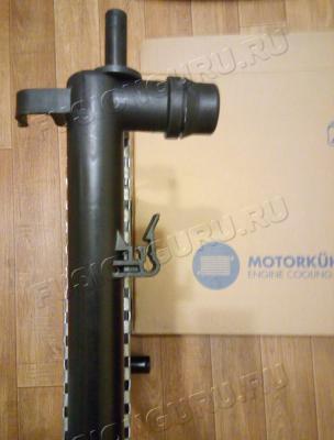

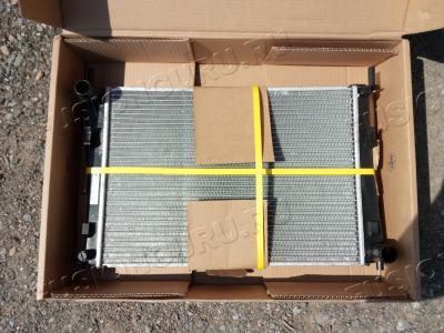

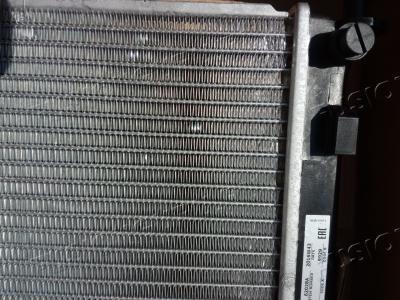

Купил себе радиатор охлаждения двигателя Zekkert стоимость в Экзисте 3057 руб. т.к. фоток его в инете не нашел решил выложить сюдаsergeyich писал(а):поставил зеккерт, вроде стал без проблем, посмотрю как он в эксплуатации, сняли родной вроде не толстый, 1,3 см похоже и правда

Купил себе радиатор охлаждения двигателя фирмы Zakker в Экзисте за 3057 руб. Добавлено спустя 18 минут 20 секунд: Добавлено спустя 1 минуту 17 секунд: Добавлено спустя 1 час 1 минуту 54 секунды:sergeyich писал(а):поставил зеккерт, вроде стал без проблем, посмотрю как он в эксплуатации, сняли родной вроде не толстый, 1,3 см похоже и правда
