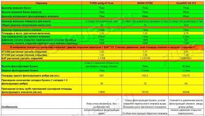

Даю как есть свое давненько снятое видео, на скорую руку нарезку сделал, из 1,5часов болтовни вырезал самое нужное.
Но монтажить еще надо долго. Поэтому как есть, без правки балансов белого и даже балланса звука.
Просто устройство фильтров GoodWill OG 212 (очень популярный полу-китай)
, MANN W7008 (самый популярный в народе наверно аналог на форды)
, FORD em5g-6714-aa (тот самый зигзагообразный, отчасти любимец фокусклуба)
А вот это уже руководство как промерять параметры, если кто захочет сравнивать.
Сводная таблица (зеленное измеренные параметры, желтое - рассчетные по формулам, либо посчитанное примерно, а не точно инструментом).
Внимание замеры сделаны колхозным инструментом: совесткий штангенциркуль, китайская рулетка и кухонные весы.
А рассчеты сделаны примерно, считал excel-ем по подставленным формулам. Можете вникнуть и пересчитать сами.
Смысл был понять определенные особенности (размеры, диаметры, площади, давления) отдельных элементов фильтров, по которым можно сравнивать фильтра в будущем и отбраковывать совсем голимый хлам
Предлагайте еще модели фильтров для установки на фьюж и дальнейшего припарирования. Я тут согласен Roger Wilco и собственно не вижу ничего плохого в установке другого фильтра, лишь бы основные заявленные параметры соответствовали.
Особенности выявленные в ходе препарирования фильтров:
Иномарки хлам
, нету прибора показывающего давление масла по оборотам, даже диагностического пида нету, чтоб сканером глянуть.
Вот на жигулях было, жигуль то оказывается лучше будет
А лампочка от нее толку, только когда загорится и мотор стуканет, понять что дааааа видимо масла то не хватило, в этом была причина
Это было отвлечение, теперь настоящие особенности:
1. Обратный клапан на ДУРА-теке не важен, фильтр стоит вверх заливными отверстиями, масло из него не отольет, даже если обратный клапан говно и клинанет открытым либо рассыпется.
Так что первых секунд масленого голодания при запуске мотора при залипшем обратном клапане вы лишены силами инженеров форда. Они позаботились.
НО если вы ставите машину в крутую горку на стоянку вверх мордой, тогда масло при не работающем клапане отольет из фильтра обратно в мотор
2. Если кто пожелает тоже мерять свои фильтра, обратный клапан для того и есть чтоб держать масло внутри фильтра, делаете пропил сбоку стенки и масло побежит, оставляете на сутки стекать из фильтра, так можно слить все масло с фильтра
3. Прежде чем рвать фильтрующую бумагу, посчитайте ее грани (а не как я ДУРАК) , так вы сможете точно определить площадь фильтрующего элемента (а не как я примерно, я делил фильтра по окружности пополам и считал складки у живой половины фильтра).
4. Насчет MANN W7008 я тогда ошибался, сейчас он мне нравится тем, что у него больше складок, а грязь она вот именно на дне складок и копится, там в первую очередь идет задержка грязи.
Еще бы его не подделывали, и перепуск в нем меня напрягает, хоть и по рассчетам ему для начала открытия нужно меньше давления, чем фордовскому.
Такие дела
Иномарки хлам
Такие дела

1. замеры Ваших фильтров,
2. опыт по тому какие параметры отдельных элементов фильтров оптимальнее для таких моторов,
3. ну и критика, советы, где я накосячил, что не так замерил или посчитал. Как правильнее делать
Открываем Эмекс и всё, что до 200 рублей - всё интересно.
Особенно те, что за 98 рублей.
Я по-читываю распилы фильтров. Такие фильтры все ругают. И бумага не айс, и клапан не супер - в общем не надо их ставить на постоянку. Но все распильщики обходят вопрос "а если на промывку?"
Если только не откровенно залипушный фильтр - когда у него бумага\клапан в дырках.
Еще заметил, что в общем случае бренд не рулит. Т.е. например тот же Цитрон одни модификации может делать Г, а другие более-менее нормально.
И по фильтрону такие же читал разные результаты распилов.
