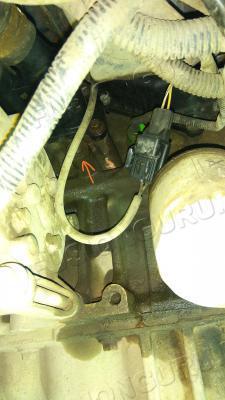

#15 Сообщение Alexanderz » 11 май 2021, 22:09
Друзья подскажите плиз, сегодня глянул под машиной и походу есть утечка в районе крышки термостата
на фото стрелкой указал непонятное мне место. на просторах тырнета на фотках туда вкручена какая-то хреновина ?
что это ? почему у меня этого нет ?
И правильно ли я понимаю что течёт прокладка термостата ?
Сообщения: 11270
Re: Замена корпуса термостата
#16 Сообщение timoha-07 » 12 май 2021, 10:52
Есть машины безкондейные, вместо компрессора насос рулевой, похоже что это кронштейн насоса. Течь антифриза оставляет следы: на сухой от воды и масла поверхности похожие на еле заметную "ржавчину". Если под корпусом термостата есть такие следы, не забудь торцануть саму крышку наждачкой на стекле ( стекло как притирочная плита), по следам от наждачки будет понятно деформирована крышка или нет и на сколько.
