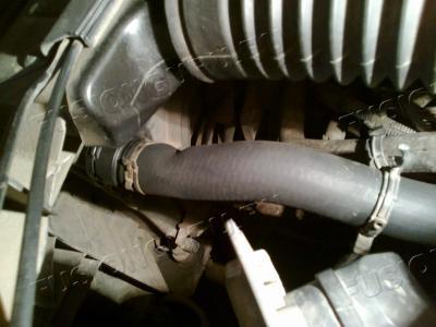

Для замены верхнего патрубка радиатора, много чего демонтировать надо для того чтобы нормально подлезть?

ni2ke писал(а):
23 июл 2023, 00:17
Вроде не много.
Короб фильтра, катушку зажигания и короб акб (если нужно по-просторнее).
А - вон фото на предыдущей странице - с полем деятельности)

#104 Сообщение ni2ke » 24 июл 2023, 19:14
Не, короб АКБ снимать не пришлось - только воздушный фильтр и катушку зажигания.
В общем, и меня не миновала чаша сия под названием "верхний патрубок радиатора".
Повезло, что в местном фордовском магазине он оказался в наличии, и, как сказал продавец - только оригинал... :)
