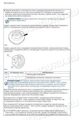

Вот тут нашёл можёт кому интересно.

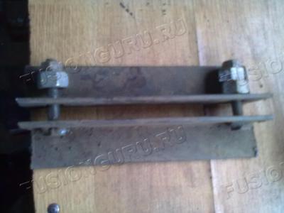

Вопрос на дисплее температуру показывает головки блока или охлаждающей жидкости.леонид писал(а):вот такими зажимами мы пережимаем шланги на работе.дешево и сердито.в выходной попробую пережать большой круг от термостата.самому интересно изменится время нагрева или нет![]()
итак душа не выдержала.после работы поставил этот зажим.но на верхний шланг т.к на нижний не удобно даже без защиты,да и просто лень.но все же контур был пережат.до 70 град. без утеплителя и защиты нагрелась за 11 минут с выключенной печкой при -5 град на улице(видео снято говно телефоном качество и звуки увы)да это и не важно и так все видно.завтра утром попробую без зажима проверить за сколь нагреется до 70 .

11 минут на ХХ я так понимаю?
falki, нет у нас датчик головки. Там только дырка под него

может ли он брехать
сегодня я подогрелся была температура 60г доехал до места температура стала 79-81г
радиатотор потрогал он горячий отсюда вопорос если термостат пороверяли на стенде и он показал 87г то что я непойму .

При какой температуре включится вентилятор. Я так и не понял какой датчик включает карлсон или у нас он один?
- Сообщения: 42222
Re: Двигатель не прогревается до рабочей температуры
Датчик 1, включается при 105 градусах.

*Casper* да 11 минут прошло на хх до 70 градусов.но при этом на улице было -5.
так у оригинального термостата начало открытия на 82х градусах происходит. поэтому радатор начал прогреваться поступающим потоком горячего антифриза.вот если бы он на 70-75 ти у тебя нагрелся вот тут уже термостат точно на помойкуfalki писал(а):может ли он брехать
