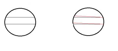

Не смог вчера сделать фотки, т.к. нужно было немного провернуть коленвал, а желания снимать колесо не было. Схематично набросал, как у меня распредвалы находятся... Черным как по-идее должно быть, а красным как есть.....

Ну в пределах нормы, но близко к краю ее.
Вот если бы правый был в другую сторону повернут - было бы проще. Машинка бы заводилась, но могла бы затыкаться на низких оборотах. А так ... а так сложно сказать. По идее должна работать, вяло тянуть и жрать бензин.

#113 Сообщение SlavonPetrovich » 30 окт 2012, 10:19
*Casper* писал(а):Ну в пределах нормы, но близко к краю ее.
В любом случае ремень мне менять пора было - 90 тыр. пробега.... вот и поменяю... надеюсь это оно, т.к. все остальное работает... Ошибок электрики мы не обнаружили.
