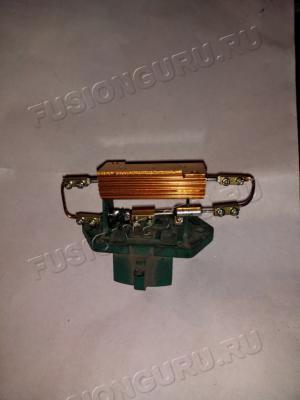

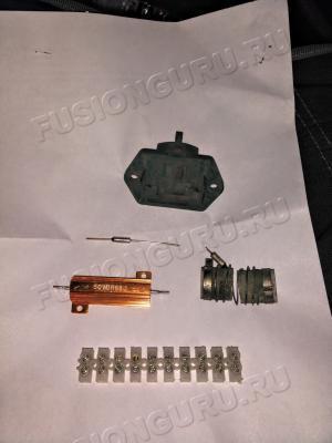

Поменял ссылки на форумные, но теперь картинки маленькие, звиняйтеGuisMC писал(а):Итак, отчитываюсьGuisMC писал(а): Может стоит попробовать впаять резистор на 50Вт и 0.68Ом и предохранитель на 121С и 15А? заработает - хорошо, не заработает - замкну контакты, буду ездить так пока.
Адептов всего ровненького и красивого прошу закрыть глаза, убрать детей от экранов и не показывать этого беременным женщинам![]()
И помните, колхоз - дело благородное!![]()
В общем, не нашел ничего лучше, чем китайски резистор в крупном сетевом магазине электродеталей (на радиорынок времени не было ехать)
1) Слева новое, справа старое![]()

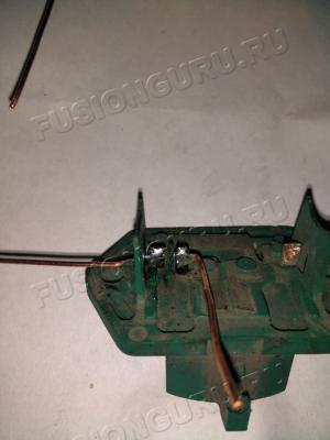

2) Для удобства монтажа решил использовать клеммы, а чтобы клеммы было к чему прикручивать, то припаял по куску медной проволоки к выводам
3) Ну и собственно собрал (затем "завитки" немного уменьшил для компактности, но не сфоткал)

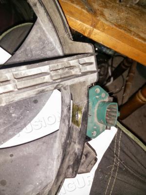

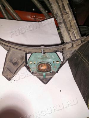

4) В родное посадочное место этот резистор-франкенштейн не влез, поэтому пришлось безжалостно кромсать корпус раскалённым ножом

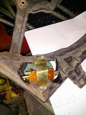

5) А с обратной стороны сделал упор из куска жести
6) Саморез вращению вентилятора не мешает
Вот такой вот тихий ужас у меня получилсяНо самое интересное, что оно заработало!
Посмотрим, насколько жизнеспособной окажется конструкция... Думается мне, что нужно предусмотреть ещё какой-то пыльник, чтобы всё это дело грязью и водой не закидывало. Либо же вообще убрать этот датчик от радиатора, удлинить провода и закрепить где-нибудь повыше от луж и жара радиаторов. Ну а если ничего не получится, то поставлю запасной кожух и куплю резистор на разборке
