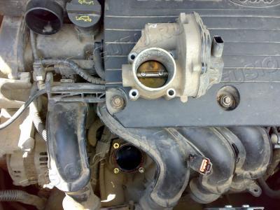

Ну, наконец-то... вот и я сподобился на полноценную чистку узла дроссельной заслонки. :)
Напомню... несколько лет назад, по причине неудачного откручивания болтов заслонки, смог произвести только лайт-версию чистки... :pardon:
Собственно говоря, симптомов означающих повышенную загаженность ДЗ не наблюдалось...
"Плавания" стрелки тахометра не было, расход топлива в норме... вроде... :mda:
Вообщем, освежив в памяти содержание соответствующих статей на сайте fusionguru - приступил к снятию дроссельной заслонки...
Фу-ты, ну-ты... :wall: Специально изготовленный для снятия ДЗ ключ забыл дома... старость - не радость. :crazy:
Ну, да ладно...
Отсоединил шланг рециркуляции (или как его там...).
Внимание!
Снимается шланг легко, но при установке сначала нужно вправить резиновую шайбу в патрубок коллектора, а только потом в неё заправлять шланг.
Червячный хомут остался ещё от попытки прежней чистки...

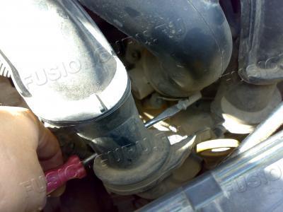

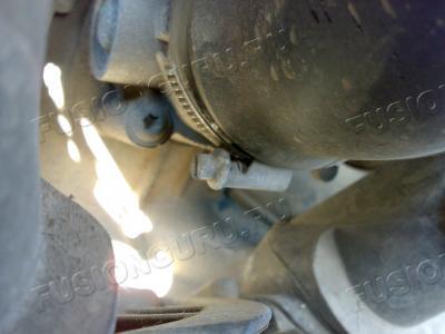

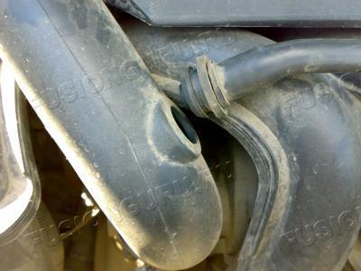

Подлез вот таким образом под коллектор отвёрткой...
... и открутил хомут.
Снял пластиковый патрубок с короба воздушного фильтра без особого напряга - так просто слез. ;)
Сам короб, как можно заметить на фотографиях снимать мне не было смысла... не мешал вовсе.

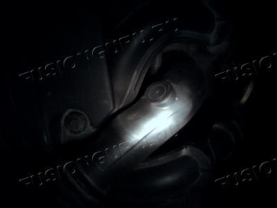

Гидрид и ангидрит! Ключ-то нормальный я забыл... пришлось откручивать болты обыкновенной торксовской тридцадкой из кетайского набора.
Тут главное выбрать правильную позицию захвата и резким точным движением немного сорвать болт.
Лишь бы ключ не выскочил и не сорвал грани на головке болта.
Таким образом мне удалось открутить все четыре... даже не повредив.
Разъём узла ДЗ для меня отсоединить, как два пальца об асфальт... или как говорит ДП - как два байта по сети. :smirk:

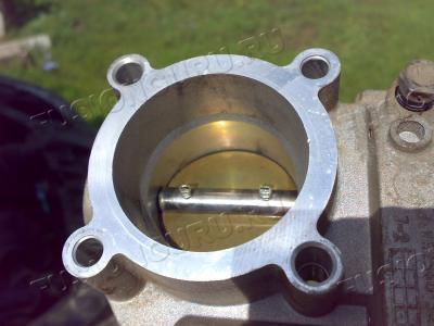

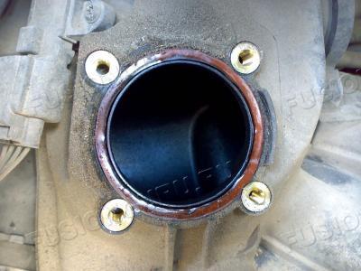

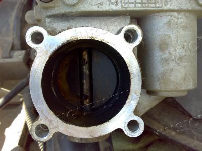

Мдя... ну и видочег там...
Да и сама ДЗ чистотой явно не блещет...

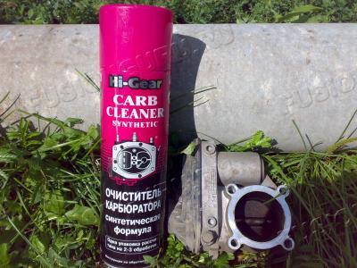

Помятуя о том, что в загашниках у меня ещё осталась аццкая жижа для чистки карба - извлёк на свет баллончик.
Дунул, плюнул, растерел (о, новое слово придумал :insane: )... короче прочистил.
Вот...

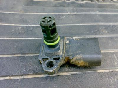

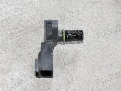

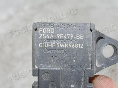

Такая же участь ждала и датчик температуры и давления в коллекторе - T-MAP.
Открутил один винт...
... и снял датчик.
Добавлено:
При снятии датчика T-MAP необходимо быть предельно аккуратным.
Во-первых, чтобы не уронить винт крепления, а во-вторых чтобы не сломать датчик.
Вытаскивать его нужно по оси положения вверх, не беря его на излом... иначе возможны проблемы!
Поскольку пальцами тащить было неудобно - я использовал отвёртку, слегка приподнимая (подрычаживая) датчик до удобовытаскиваемого положения.

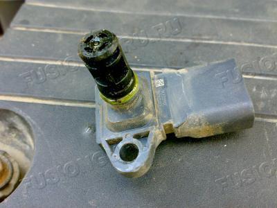

Какая какашка. :puke:
Пришлось тоже изобразить из неё конфетку...

Прокладку ДЗ даже не снимал, просто протёр её локально и чуть смазал намасленным пальцем.

#108 Сообщение fidel1970 » 11 авг 2012, 21:28
TobOl писал(а): или где он там находится? я так понял что ЗА БДЗ ?
Олег, тебе пост N102 в этой теме не видно штоль? :D
Там же всё расписано...
TMAP рядом с ДЗ, если смотреть по направлению к двигателю, то с левой стороны.
4 и 5 фотка в моём верхнем сообщении.
Ключ лучше с магнитной головкой брать, чтоб саморез случайно не упал... :)
Да, вот ещё что... открученный датчик надо вытаскивать строго вверх (на излом не брать!), преодолевая сопротивления резинового кольца.

Re: Чистка дроссельной заслонки
#110 Сообщение fidel1970 » 11 авг 2012, 21:52
TobOl писал(а):просто строго перпендикулярно надо вытаскивать его положению
Да, да... я именно это и имел ввиду. :yes:

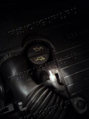

#111 Сообщение maxs-vd » 11 авг 2012, 21:58
TobOl писал(а):Кстати, добавляю: авто конца 2005гв, трубка отсоса масляных паров расположена не так
Та трубка что у fidel1970, это на автоматах только, для вентиляции коробки.

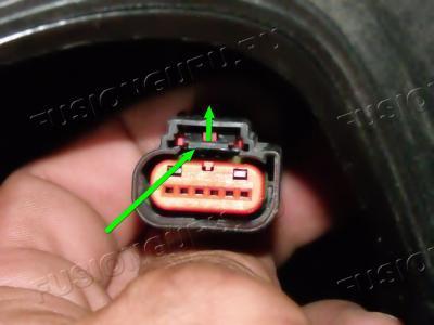

Для тех у кого так-же как у меня фишка заслонки туго снимается
То необходимо вытянуть красный язычок и со стороны заслонки приподнять отвёрткой фиксатор который указан стрелкой в направление маленькой стрелки.
