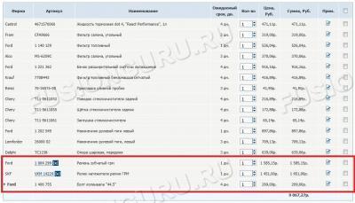

Пришла и у меня пора на 65тыс. менять ремень, еще год ездить на таком очково
Собственно скоро ехать в столицу нашей области и я подбираю
Просьба к гуру проверить выделенные красным на подход к моей машине.
1. Ремень понятно один на все.
2. Болт выбрал по году
Дата изготовления: 22.02.2006 - Болт M12x44,5 мм /1 406 755/
http://www.fusionguru.ru/faq/dvigatel/# ... _kolenvala
3. На ролике решил тыщу с экономить (по сравнению с оригиналом), раз уж этот ролик хвалят, вопрос подойдет ли к моей и есть ли жалобы на этот ролик?
4. Прокладку клапанной крышки решил не брать , надеюсь поменяют без снятия крышки ;)
5. Не могу найти какой ремень агрегатов взять на Core без кондиционера :(
p.s. Есть маленькое сомнение: Болт коленвала и болт ролика это одно и тоже или разное ?

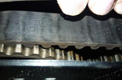

на днях поменял ремень грм на 77 тысячах,была пара трещинок маленьких,покупал комплект у официалов ремень+ролик за 3800., приспособы сделал родственник (фрезеровщиком работает),при затяжке болта к.в. распред валы откручивал, т.к не ослабленные все равно сбиваются,поэтому без снятия крышки делать не советую.

Созванивался с официалами, обговорил все, за работу возьмут 3000руб., обещают сменить за 2 часа (мол занимаются давно, уже руки набиты). Клапанную крышку сказали посмотрят по месту, но скорее всего снимать не придется, сказали прокладку не покупать, если что снимут аккуратно , чтоб не повредить родную прокладку.
