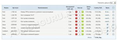

Можно еще вопрос - из соображений экономии - поясните.
1. 1672144 - Ролик, болт ролика, Ремень - 4 402,98р. (ориг)
2. P 235 - Насос водяной (HEPU) - 1 868,87р. (неориг, ориг - 4 тыс. руб)
3. 1780142 - Ремень ГРМ в комплекте с роликом и насосом водяным - 5 913,99р. (ориг)
Собственно вопрос по стоимости. Если брать первую позицию и отдельно неориг помпу - все равно выходит дороже чем 3-я позиция. А если брать первую и ориг помпу то дороже на 2.5 т.р. Че то как то странно)) я же правильно понимаю что в третьей позиции грм, болт, ролик и помпа - оригинальные, почему тогда такая разница если брать по отдельности? подскажите в чем тут "прикол"??? Интересно, в третью позицию входит болт ролика?
Получилось вот что, может что нить поправите?
#1105 Сообщение *Casper* » 27 июл 2014, 10:52
Болтов коленвала в комплекте нет.

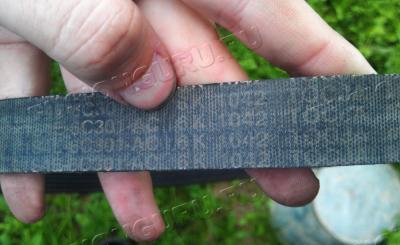

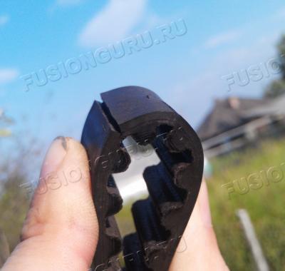

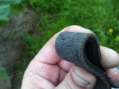

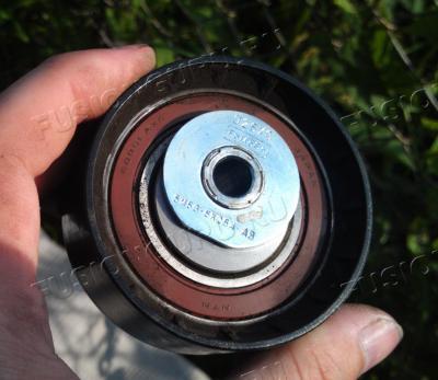

Калькуляция расходов следующая:
SKF VKM 14224 Ролик натяжителя ремня ГРМ 1 429,99
Ford 1 004 299 Ремень зубчатый грм 1 562,19
Contitech 6PK1042T1 Ремень поликлиновой, комплект 783,04 (КОМПЛЕКТАЦИЯ БЕЗ КОНДИЦИОНЕРА!!!)
Ford 1 406 755 Болт коленвала "44.5" 265,11
Elring 761.031 Прокладка крышки клапанной 510,96р.
Герметик АБРО красный 150,00
Работа 3000,00
Итого: 7700руб.

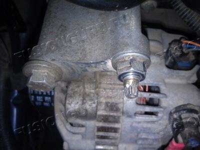

На замену затратили 5 часов, обещали сделать за 4 не спеша. Но болт генератора так просто не дался, еле выкрутили.
Менять толкатели клапанов не стали, сказали по зазору нормально все, и зазор у многих на 1мм. больше нормы, это все нормально считается.
В общем я хотел менять и у них была возможность, но видать честные попались, отговорили меня от этого дела. Послушали двигатель, говорят все хорошо.
Ремень на CORE (КОМПЛЕКТАЦИЯ БЕЗ КОНДИЦИОНЕРА!!!) стоит 1 , это 6pk 1042 , немного потрескавшийся
Сам ремень ГРМ родной весь в трещинах верхнего слоя, сказали вовремя я заметил, мол повезло
Ролик стоял NTN , на вид точ такой же как SKF VKM 14224

SAnat писал(а):Но болт генератора так просто не дался, еле выкрутили.
Да было дело тоже когда снимал вспомогательный ремень, попортил резьбу, потом прогонял плашкой...
