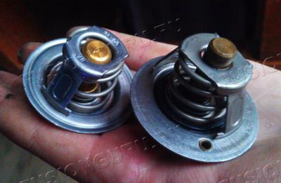

Поставил Wahler 301787D2, это термостат от шевролет авео.
Размеры родного и этого брал с инета. А от какой машины без разницы ;) Все подошло.

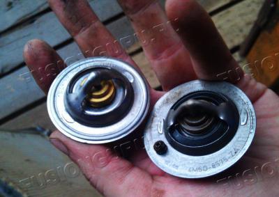

Слева он , справа родной
У родного есть резиновая прокладка внутри и на корпусе перепускное отверстие, у нового такое отверстие есть внутри на открывающейся части дырка сбоку.
Старый открывался на 75с., а на корпусе написано 82-94с , но возраст 9 лет конечно ему.
Новый заявлен 87с и все. Опытным путем трогая радиатор, определено, что начинает открываться на 86с, но крайне мало. После 94с примерно полностью раскрывается или почти полностью.

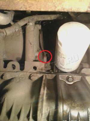

Наблюдаю небольшое убывание ОЖ.
При осмотре увидел:
Я правильно понимаю, что это пресловутый корпус термостата? (пробег 64ткм, планирую заменить корпус термостата с прокладкой, термостат с прокладкой, ОЖ)
Или там может подтекать ещё откуда-нибудь?

Могло сверху брызнуть, когда обратку от бачка отцепляли и стеч в этом месте. Могло пропускать на тройнике рядом и бежать на корпус по шлангам.
Я бы не торопился деньги тратить, протер бы все хорошо, возможно подтянул слегка болтики корпуса по кругу (сложно но подлезть можно ко всем) и понаблюдал с полмесяца.
Понимаю зима на носу но время есть еще поразбираться в чем дело.

Не, SAnat, в том месте проще можно, жарко но можно, за любой патрубок от крышки темостата потянуть на прогретом моторе, конечно без фанатизма, если крышка покороблена или с прокладкой трабла, то течь явная будет. И невелика цена прокладки, крышку можно родную торцануть.

Тоже думаю подтягивать смысла нет, и заказывать крышку, а вот прокладки можно заменить тем более это одно из слабых мест.
