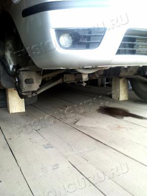

Вот и я несколько дней назад поменял ремень ГРМ.
Спасибо форуму,а так же отдельное спасибо Arsenу и *Casper*у :hat: .
Менял один, в гараже без ямы.Условия для работы вполне удобные.Машину ставил на два чурбака по 35см.
На переднем бампере отсутствует нижняя часть,что удобно для ремонта и наезда на бордюры :D .(пятно внизу-О.Ж. из сломанной трубки. пост http://www.fusionguru.ru/forum/viewtopi ... 98&t=11028)
Отсутствие нижн. части бампера, не портит внешний вид машины.
Пользовлся тремя спец. приспособлениями сделанных в заводе по оригинальным чертежам.
Ремень ГРМ после 97т.км. был как новый,ремни вспомогательных агрегатов все забиты мелкими камушками.
При вставленной пластине в распред валы,коленвал не доходил до в.м.т.примерно 4-5 градусов(на глаз).
После замены ремней и выставки в "0", машина стала работать еще тише и не чувствую периода адаптации после сброса клеммы с акк.б.(машина поехала сразу и ровно).
ИМХО:не соглашайтесь на упрощенную замену ремней даже спецами 80 лвл. с ФЬЮЖН КЛАБа.(выставить в "0"валы невозможно!!! минимум +-10 градусов,максимум-загиб клапанов.)
Если обращаетесь для замены в сервис- требуйте долива пива наличия 3х спец приспособлений!
Всем удачи на дорогах.
