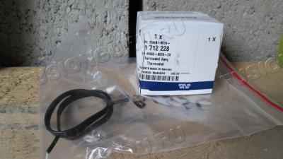

Пришла прокладка термостата, убываю на ремонт. Пожелайте мне удачи...

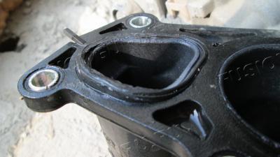

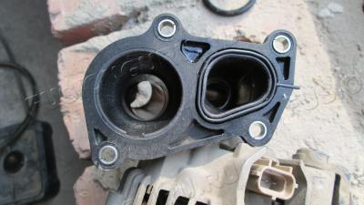

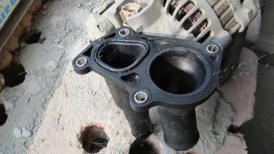

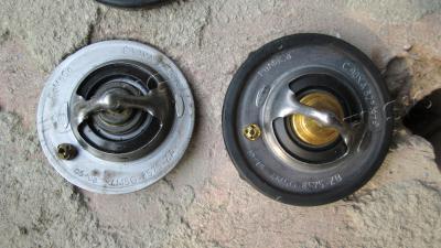

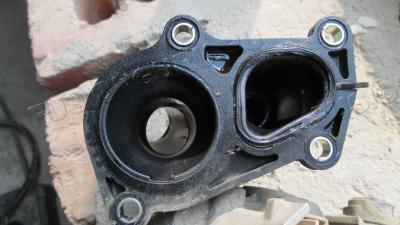

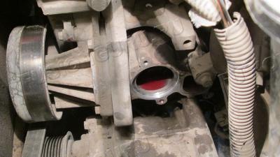

В общем - наши победили...
1. Заехал на яму, открутил пробки, оставил сливаться.
2. Скинул минусовую клемму с аккумулятора, снял фару, отсоединил провода от генератора.
3. Открутил генератор, сместил его и скинул ремень.
4. Подготовительный секс - снял патрубки с корпуса термостата. Оценил шутку про снятие хомутов пальцами... Пассатижи соскакивают, переставными клещами неудобно - не развернёшься. Но в общем снял...
5. Основной секс - открутить корпус термостата. Хорошо, что начитался форума, запасся разными по длине удлинителями к трещотке и карданчиком.
Внутри всё чисто, никаких отложений и грязи.
6. Корпус не повело, на стекле стоит ровно. Прокладка похоже что приезжала, хотя ничего не текло.
7. Заменил термостат и прокладку, поставил корпус на место.
8. Надел на место патрубки.
9. И суперсекс - натянуть ремень на генератор...
Как делает Каспер через шкив помпы - так и не понял, как там можно открутить болты... Больше трёх часов пытался натянуть ремень через перекошенный на шпильке генератор (как делает здешнее большинство) - нихрена не вышло... Так и не понял как это возможно в одиночку...
Короче поставил генератор на место, а ремень натянул через шкив коленвала - трещотка и головка на 18. И снизу места больше - удобнее работать. Ну может не так как все, но одолел.

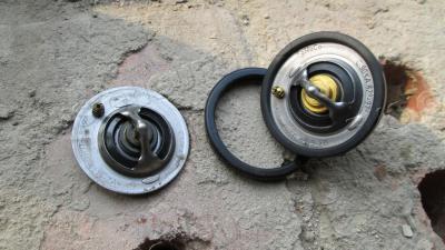

Старый и новый термостаты
Посадочное место чистое

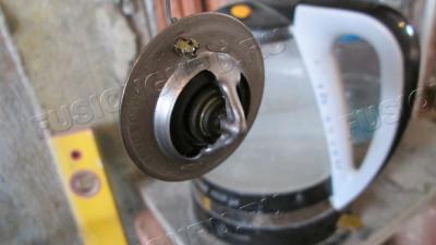

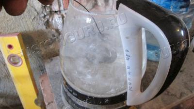

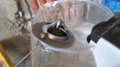

Решил проверить снятый термостат - закипятил электрочайник и засунул термостат в кипяток. Он открылся, но фото видно на сколько - я просто не в курсе, насколько широко он должен открываться.
Подул на него - он закрылся.
Но факт, что неисправен был термостат - после его замены машина не перегревается.
