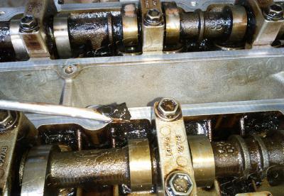

Снял крышку клапанов, а там такое :
Из-за чего бывают такие отложения? Может кае промыть можно движок?
#1610 Сообщение *Casper* » 29 июн 2016, 17:51
Купи лавра, помой. Сделай 2 замены к ряду, на всякий. Это называется долго не менял или залито масло с низкой температурой

pokvsel писал(а):Снял крышку клапанов, а там такое :
а есть достоверные данные какое и когда заливали масло?

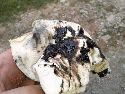

pokvsel, я брал когда-то 101 лавр. Это раскоксовыватель. Помыл ЦПГ им, затем комплектную пятиминутку в масло и поменял масло. Масло разжижилось - как вода стало. Цвет тоже приятно шоколадный такой.
Что до твоего - ну может быть взять 7ми минутное, получше пополоскать. Затем масло (возьми луку и дешевый фильтр, чтобы сильно не тратиться). Через 100-300 км поменяй еще раз с промывкой на ту же луку. А через 1000 и его сменишь, заодно и фильтр нормальный поставишь. Ну или долгая нудная промывка мотора ручками. Может пока открыто - отшкрябать что можно. Как никак - лучше, чем ничего.

Это вас нагрели и впарили поддельное масло. Намажьте рожу продавцу :weep: . Ну не может фирменное масло ни при каких условиях превращаться в солидол с нигролом...
Re: Замена ремня ГРМ
#1617 Сообщение Puwistiy » 30 июн 2016, 06:38
да масло овно попалось, раз разобрали, то мыть руками максимально где достанете, но чтоб "куски" не упали никуда.
