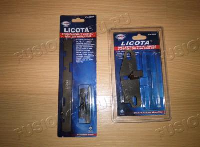

имеется у меня комплект LICOTA для выставления распредвалов, в нем три болта
какой из них использовать? третий, конечно, нафиг! первый и второй имеют длину 38,5 мм (рабочую длину, без головки)
я перед снятием старого ремня проверял положение валов. вкрутил первый болт, упер в него коленвал, вставил планку - все четко! ну и дальше с ним же работал,
а сегодня, (после установки ремня, крышки клапанов, кожуха, стартера) еще раз пролистал видео (где то тут было,, длиннное, 3х - часовое), и там автор показывает ВТОРОЙ болт. и вот тут то у меня появились сомнения... не хотелось бы опять все выставлять...

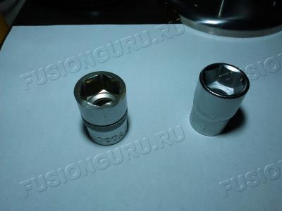

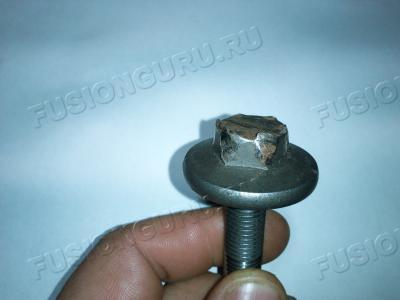

первому свернули шлицы,
из-за того что головка на 18 имела глубокую внутреннюю фаску и все время соскакивала. приходилось монтировкой прижимать ключ с головкой к болту, упираясь в кузов
когда пришел второй болт головку немного доработали на наждаке
но монтировкой все равно подстаховывался

pokvsel, если и дальше хочешь сам менять ГРМ, а может и не только себе - купи нормальный набор инструмента. Головка явно не на 18. Как-то откручивал челу - удлинитель согнул в дугу, но головка и болт остались целы.
Далее. Фикс болт из набора Licota - средний, вот такой же как в этом наборе
pokvsel, будешь корректировать, сфотай плз, как встанут валы относительно планки, когда вкрутишь правильный болтик. Оч надо.

*Casper* так это вроде для фокусников, у меня вот такой набор:

ща глядел то видео, там на 2:32:25 https://youtu.be/9gNP8YZdivk?t=2h32m20s автор говорит , что в начале видео взял не тот болт. а правильный болт диаметров 5 мм. т.е тот который я и использовал
еще вот что вспомнил: когда крутил коленвал для проверки распредвалов, получилось так, что крутил не очень плавно и с небольшого размаху уперся в болт . так вот, в этот раз планка в пазы не влезла! я крутанул колено немного назад и потом плавно подвел к болту и на этот раз планка четко вошла в пазы. вывод такой: болт немного изогнулся и валы стали неправильно, значит колено подходит к болту с боку, следовательно имеет значение диаметр болта
завтра , если погода позволит, сниму крышку клапанов и сфоткаю положение распредвалов с разными болтами...
PS 5мм болт, скорее всего, правильный, потому, что перед снятием старого ремня я именно им проверил валы - все было норм!
