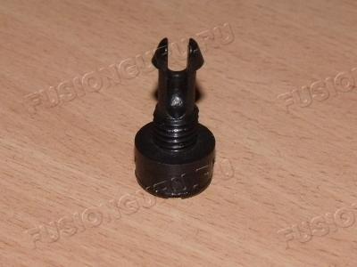

Достал болт старший сын , у него рука тоньше и подталкивая снизу проволкой с верху вытащили, блин не всё так глатко залил воду промыл, а сливной болт отказался откручиваться в результате свернул ему бошку... а цену ему три сотни :mad: :insane: :mda: 6 172 088 заказал.
Конечно проктология ещё та с заменой термостата, но на данный момент мне легче так, чем снимать генератор, а потом натягивать ремень (просто физически не смогу после операции)

Сливной болт радиатора.
Почему они туго закручиваются/откручиваются? Может чем резьбу смазать?
Re: А не заменить ли мне термостат?
#198 Сообщение *Casper* » 22 июн 2013, 15:04
Они в резинку вкручиваются. Смажь, силикончиком
#199 Сообщение maxs-vd » 22 июн 2013, 19:02
*Casper* писал(а):Они в резинку вкручиваются.
Не в пластмасс, высверливал старую заглушку (сверло крутил руками)
Смазал резьбу графитовой смазкой, силикона просто нет, всё закрутилось превосходно только тут момент надо смотреть на резинку чтоб её не передавить.
К стати жижи влезло меньше 4 литров...

#200 Сообщение *Casper* » 22 июн 2013, 19:11
Хмм. У меня в резинку. Даже можно было гнуть болт закрученый. Да и крутился он с характерным скрипом...
Добавлено спустя 27 секунд:
maxs-vd писал(а):К стати жижи влезло меньше 4 литров...
Не всю слил значит. В сухую систему входит 5 л
