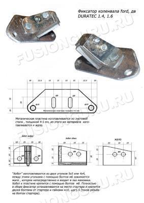

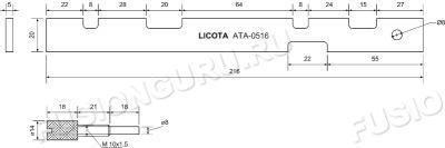

может есть у кого чертежи инструмента для замены ремня грм? 1,6 и 1,4 (с кондеем или без) я так понял разницы не имеет.(рестайлинг 2008)
Re: Замена ремня ГРМ
#1806 Сообщение MakPol » 04 дек 2016, 13:23
Где-то на форуме были. По ним себе и сделал. А так в яндекс-картинках нашел и по ним, предварительно сравнив и делал.
wutang62
Сообщения: 9
Зарегистрирован: 25 авг 2016, 15:41
#1807 Сообщение wutang62 » 04 дек 2016, 14:05
большое спасибо !болт что на рисунке снизу по размерам точно наш? их 3 в наборе Licota ata-0516. и ещё вопрос приспособление на первом рисунке-обязательно? Вроде как болтом колено,пластиной распредвалы.
#1808 Сообщение serezhiki » 04 дек 2016, 18:24
Там таакая затяжка, что болту скорый кирдык придет. :( Здешний народ стопорит маховик, не умничает.
Сообщения: 13605
#1809 Сообщение Сергейsp » 04 дек 2016, 19:51
Да и материал болта не заточен для этого дела, знакомые пользуются самодельным из Р6М5 и оттарированным пневмогайковертом.
Сообщения: 42215
#1810 Сообщение *Casper* » 04 дек 2016, 20:50
На планке горизонтальной узоры можно не делать - они не нужны.
#1811 Сообщение MakPol » 04 дек 2016, 22:53
Без узоров не выставить правильно распредвалы, вы что :lol:
Болт это как индикатор, стопорить только маховик и дучше не отвертками там, а именно приспособой вместо стартера. Кто-то конечно на болт надеется, но на том же драйве писал народ и на ютубе рассказывал, что согнуться может, потом фиг выкрутишь нормально. Не нужен этот риск.

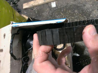

Год выпуска: 2007 Пробег: 90 000!!! км
В живую все это смотрится куда страшнее. Если бы не течь прокладки крышки - пришлось бы писать повесть о вечной дружбе мистера поршня и товарища клапана.
Мораль: бегом проверять ремень!
#1813 Сообщение serezhiki » 06 дек 2016, 18:58
Батенька, а говорено не раз про года. 160 тк или 8лет
точно 90?
у меня на "точных 90" он не сильно от нового отличался.
#1816 Сообщение serezhiki » 06 дек 2016, 19:07
а ремень маслом не поливало?
Сообщения: 13605
#1817 Сообщение Сергейsp » 06 дек 2016, 19:11
А в профиле Томск не заметили.
#1818 Сообщение MakPol » 06 дек 2016, 19:19
Мне про ролик и помпу интересно, они уже с люфтом? По тому как истерт ремень есть подозрение что масло на нем было.
alexmore
Сообщения: 438
Откуда: г. Томск, Сибирь
#1819 Сообщение alexmore » 06 дек 2016, 19:31
*Casper* писал(а):Расскажи про эксплуатацию. Обычные поездки, продолжительность, интенсивность (пробки), климат. Забавно, ведь пробег маленький. Машина с рук?
Машину брал новую в 2008 году. В среднем в день 15-25 км, не более часа. Последние полтора года пробеги оооочень маленькие - не более 5 км в день или просто на приколе стоит, дольше грею. По выходным около 50 км. Пробки ниже среднего. А вот холодные пуски - хоть отбавляй. -43 - старту не помеха :-). Все остальное как обычно. Ничего экстремального. ТО во время, техническое состояние - близкое к идеальному.
hermes писал(а):точно 90?
Естественно не 90, а 92 378 :P
serezhiki писал(а):а ремень маслом не поливало?
Нет. Следов масла не было.
MakPol писал(а):Мне про ролик и помпу интересно, они уже с люфтом? По тому как истерт ремень есть подозрение что масло на нем было.
Помпа в порядке. Ролики без явного люфта.
Сообщения: 42215
#1820 Сообщение *Casper* » 06 дек 2016, 19:35
Холодные пуски. Это уже где-то проскакивало.
