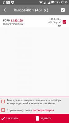

BadGarry писал(а):оригинальный фильтр у диллера стоит 1000 руб.
В автодоке купил 1140129 за 527руб. 18.09.17. Вроде тогда у них скидки какие-то были.
Сообщения: 13658
Re: Защелки топливного фильтра
#26 Сообщение Сергейsp » 06 окт 2017, 12:41
Без акции в автодоке. Опт3.
ERV
Модератор
Сообщения: 2367
Полное имя: Роман
Откуда: С-Пб
#27 Сообщение ERV » 06 окт 2017, 12:47
Сергейsp писал(а):Без акции
О! Еще дешевле! :) Тем-более - нафик дилера :D
У меня в автодоке пока Опт0, поэтому запомнил про скидки :)
