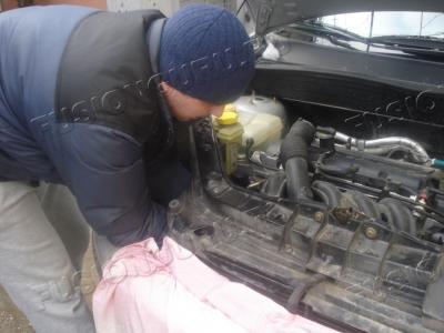

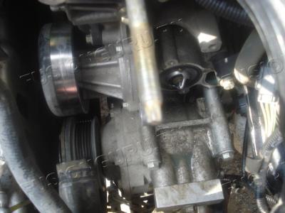

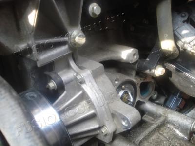

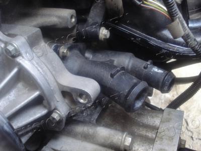

Ну тогда вот, думаю пригодится.
На последней, так сказать - замена поршневой через глушак :) просто если снимать гену, то так удобнее, но если следовать инструкции и снять впускной, то фару снимать незачем вроде, если решишься тоже снять гену, то обязательно понадобится карданчик с удлинителем для снятия корпуса термостата.

#32 Сообщение *Casper* » 17 дек 2011, 21:35
LipSer, спасибо, полезные фотки.
