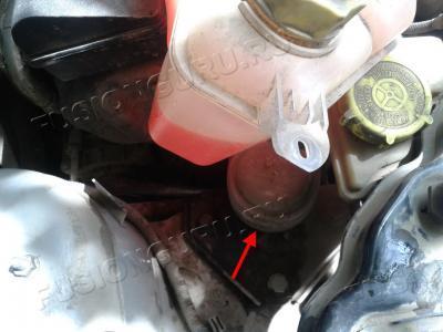

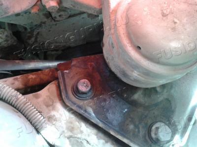

Я так понимаю речь в этой теме идет об этой детали?
Сегодня обнаружил разбрызганное масло вокруг этой опоры, источник течи явно она
Залило даже ремни
Откуда в ней масло, это что типа амортизатор?
И чем это грозит, у кого нибудь такое было?
Re: Верхняя правая опора двигателя
#27 Сообщение fidel1970 » 30 июл 2013, 21:59
astcore, а это точно масло? По следам на нижней фотке похоже на антифриз.
Проверь расширительный бачок на наличие трещин.

fidel1970 писал(а):astcore, а это точно масло? По следам на нижней фотке похоже на антифриз.
Трещин вроде нет, в месте соединения шланга тоже все ок. На ремне пятна светло коричневого цвета, больше похоже на масло.

astcore писал(а):На ремне пятна светло коричневого цвета, больше похоже на масло.
Ремень под замену, вместе с опорой.

astcore писал(а):Трещин вроде нет
У меня тоже вроде не было...
На масло грязь липнет, а по фотке вижу, что это следы антифриза.
Конечно, может я и ошибаюсь...

fidel1970 писал(а):липнет, а по фотке вижу, что это следы антифриза.
Опора к тому же чистенькая :( Пока я бы ее не подозревал. Бачок расширительный проверить надо...

дедавова писал(а):Опора к тому же чистенькая
Сверху то с ней чего будет? Я, например, на фото вижу явные разливы под опорой. Что туда еще кроме её собственного масла вылиться может?

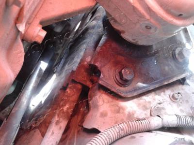

Вот сделал фото верхней опоры, нижней опоры до "кучи" и датчика давления масла, убиенного при снятии стартера.
Упс, третья фото не вставляется. Если кому интересно будет добавлю.
