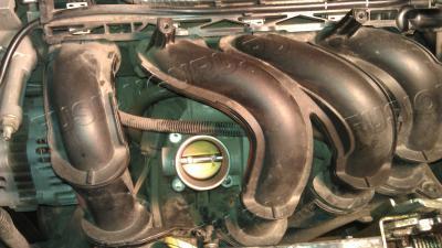

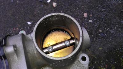

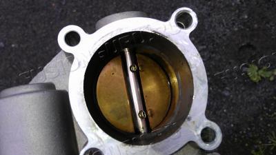

Re: Дроссельная заслонка и прокладка
Ну чтож, таки состоялась сегодня чистка заслонки
Очиститель ABRO показал себя отлично. Грязь (а её было предостаточно) сдувал идеально. Поначалу возникли проблемы с демонтажом разьёма, но выдернув полностью из корпуса красный флажок проблема решилась. Прокладку смазал силиконом и воткнул назад. Часть процесса запечатлил - см. фото ниже
Да, по поводу пробега я вчера наврал - там 39490. На патрубке который идёт к заслонке заменил оба хомута - нормовские 40-60 и 50-70. Да, с винтами проблем не было - выкрутил обычной отвёрткой от руки.
