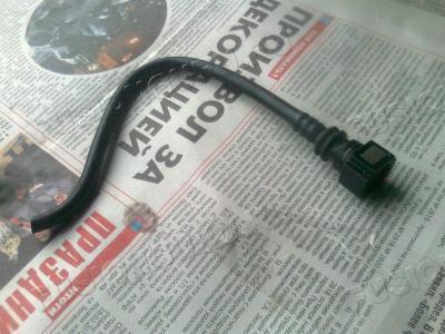

Вот фото сломанной трубки-шланга и временно заделанной поломки.Как считаете пока пойдет?
Re: Как заменить расширительный бачок (который с антифризом)
#22 Сообщение Сергейsp » 18 авг 2012, 00:48
Должно пойти, max давление всего 2.

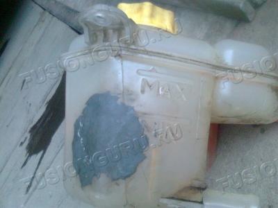

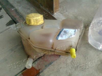

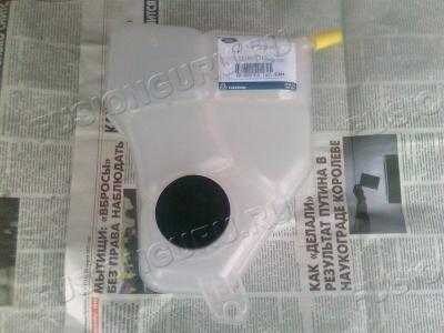

Вот фотки старого и нового расширительных бачков. После снятия старого бачка на нем я обнаружил много трещин помимо мною заклеенных, так что заменил я бачок очень не зря!!! Пробку менять не стал, так как клапан и сама пробка работают в штатном режиме!!!

DON писал(а):Как считаете пока пойдет?
Самое главное, чтобы шланг выдержал температуру 120°. Толщина большая не нужна. А в остальном - можно и трубку не покупать.

Окраска стенок бачка красителем антифриза - верный признак разрушения пластика ( через линзу рассмотрев окрашенные участки, видно микротрещины).
DON, как выше уже предлагалось (о ремонте трубки) вставьте в месте излома "ершоную" трубку и на хомуты, но под хомуты заложите узкие полоски жести ( оцинковки, одной достаточно будет), концы которой обогнув один хомут заправьте под другой, или обжать ( загнутые концы) третьим меж двумя. (в "прошлой жизни" так на скорую руку чинил пластиковые шланги АВД "Вагнер"(Финиш), там давление под 100 атм.).
#26 Сообщение fidel1970 » 18 авг 2012, 13:43
timoha-07, в принципе, трубка-то полиамидная... можно "ершоного" и термофеном обжать.
Сообщения: 11292
#27 Сообщение timoha-07 » 18 авг 2012, 13:48
Можно, это даже лучше будет. Но трубка хрупкая у DON-а, значит под замену. Но может и понравится "бусы" из ершей навешивать :) :beer:

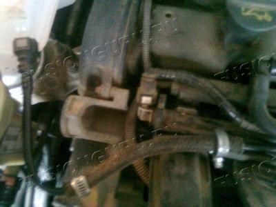

На всякий случай опишу не сложный процесс замены расширительного бачка, мож кому пригодится. Сначала для удобства действий я снял правую фару (открутил три самореза и вытащил из неё разъем проводов). Далее я открутил болт крепления бачка и снял старый бачок с пластмассового крепления. После этого я снял или вытащил шланг обратки, который я сломал (вытаскивается легко) и снял толстый шланг (разжал пассатижами хомут). При этом лучше старый бачок наклонить, чтобы из него не потек антифриз (если конечно он не пустой). Из шлангов особо ничего не вытекло. Далее я одел оба шланга на новый бачок (большой шланг я закрепил тем же хомутом, что и был, он мне показался крепким), после чего закрепил бачок на место, перелил в него антифриз из старого бачка, долил до середины между отметками и завел автомобиль, прогрев его. Убедившись, что нет течей и подтеков, проверив уровень, я установил на место фару. Несколько дней проездил, все в норме. Вот так.

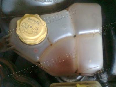

У меня тоже бачок имеет трещины. Их видно если подсветить фонариком.
Год назад были менее сантиметра, щаз уже два - три.
Трещины выше ватерлинии :)
Видимо скоро менять...
Не подскажите код бачка и пробки?

Arsen писал(а):Надо тоже поглядеть. Ёж, а сколь пробег, ну и остальное? Фонариком, говоришь...
Пробег 60 000. Эксплуатация - бережливая и заботливая. Никаких экстремальных охлаждений и перегревов.
Трещины на самом видно месте. Прям смотришь на бачок и видно около швов.
Трещины щаз совершенно не критичны. Те трещины, что я вижу - не сквозные и выше уровня.

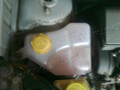

#39 Сообщение йож » 26 авг 2012, 21:41
Фото трещин бачка:
#40 Сообщение fidel1970 » 26 авг 2012, 21:52
йож писал(а):Фото трещин
А это точно трещины?
Может царапины? :mda:
Володь, а чего это за отложения в верхней части бачка на заднем плане?
