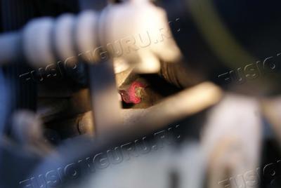

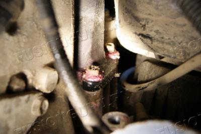

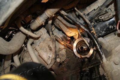

#28 Сообщение Arsen » 23 апр 2013, 12:56
Открутил масляный фильтр, вокруг него сыро.
За фильтром вижу где течёт.
Со стороны гены вижу течь тоже.
Всё потекло, ёпрст. Чего делать и как жить дальше?
Re: Система охлаждения
#29 Сообщение *Casper* » 23 апр 2013, 13:00
Ну течет из под корпуса термостата. В чем проблема заменить прокладку?

#30 Сообщение Arsen » 23 апр 2013, 13:06
Спасибо, Каспер! Видимо, при аварии двигатель резко дёрнулся и каким-то образом прокладке досталось тоже. Чего она потекла вдруг?
Проблема в отсутствии запчастей в нашем колхозе. Мануал по замене наверное есть на форуме....
#31 Сообщение *Casper* » 23 апр 2013, 13:09
Arsen писал(а):Проблема в отсутствии запчастей в нашем колхозе.
почта или автотрейдинг есть?
Arsen писал(а):Видимо, при аварии двигатель резко дёрнулся и каким-то образом прокладке досталось тоже. Чего она потекла вдруг?
Да кто ее знает. У меня вот тоже ни с того, ни с сего потекла. Правда только в мороз. Как морозы спали - все нормализовалось. Только след остался.
