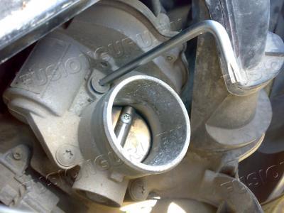

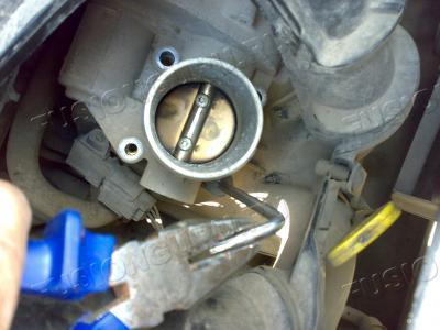

Ещё... я бы советовал снимать ДЗ только на разогретом двигателе.
Лучше всё-таки иметь длинный Г-образный торксовский ключ, но за неимением можно ухитриться открутить ДЗ и обычной загогулиной из набора.

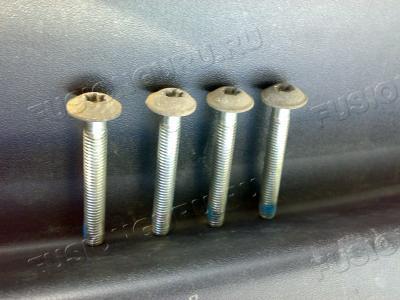

Вот, кстати и болты...
При выборе сверла необходимо учитывать не диаметр головки, а диаметр резьбовой части болтов.
