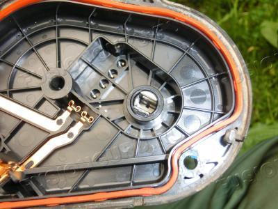

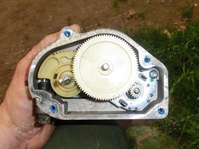

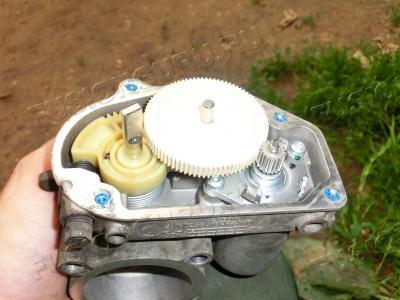

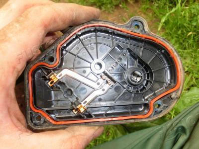

Сергейsp писал(а):может угол положения ДЗ во время чистки сбили :mda:
Это вообще возможно?
Сообщения: 13605
Re: Помогите, очень высокие обороты ХХ на бензиновом двигате
#24 Сообщение Сергейsp » 15 июл 2013, 22:50
Ну если во время мойки давануть на заслонку так, чтоб шестерёнка перескочила :mda:
Сообщения: 42217
#25 Сообщение *Casper* » 15 июл 2013, 23:08
Сергейsp писал(а):Ну если во время мойки давануть на заслонку так, чтоб шестерёнка перескочила :mda:
Датчик привязан к оси заслонки, ничего не будет, кроме испорченной шестиренки.

А интересно винт упорный слева - полностью жесткий или есть пружина?
Сообщения: 42217
#27 Сообщение *Casper* » 16 июл 2013, 00:19
Это винт настройки 11% кажется.
В нем пружина. Винт задает ХХ базовый. Чтобы понизить, контроллер мотором дотягивает залоснку в ноль, повысить - напротив вверх крутит. А по умолчанию заслонка в винт упирается.
