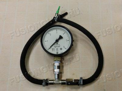

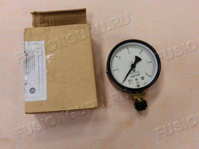

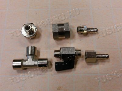

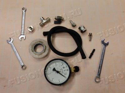

Итак. Диагностим сами, своими руками и головой.
Диагностика топливной системы

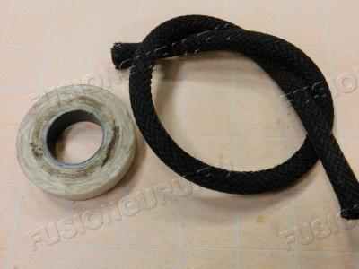

Нам понадобится или что купил я:
1. Набор переходничков и штуцеры на 8 мм шланг.
2. Краник шаровый
3. Шланг топливный - в тазовском магазине взял за сущие копейки, в отличии от остального
4. Манометр нашел в старых запасах. Маловат, но... не покупать же.
5. фум лента, ну или для любителей тангет анилок или как там зовут этот фум шпагат. Кароче, фторопластовая лента нужна для герметизации.
6. Штуцер отрезал от старого топливного фильтра. Он нужен для соединения со шлангом.
В общем вот набор юного техника

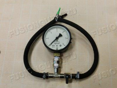

Теперь все это надо собрать воедино.
Здесь у меня произошел казус. Резьбы метрическая и дюймовая не состыковались. Но нашел другой переходник. Менее презентабельный и теперь все громоздко, но ничего. Главное - результат.

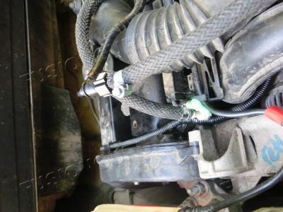

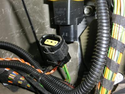

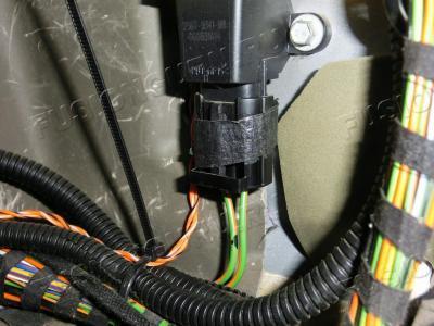

Снимаем бардачок. И находим кнопку аварийного отключения. Тут я отступлюсь от руководства форд, тк считаю, что они несколько не правы. За вправление мозгов отдельная благодарность fedor020
Дело в том, что вынутый предохранитель тут же глушит мотор и не стравливает топливо, а заодно и вешает ошибку DTC в систему. С кнопки снять провод более надежно - мотор еще работает несколько секунд и не появляется ошибки.

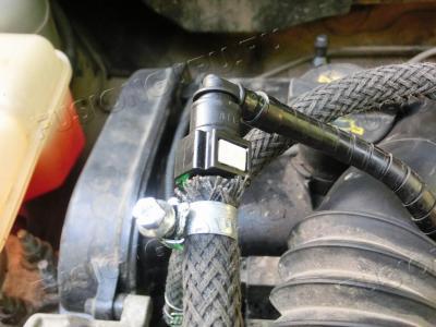

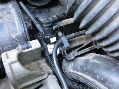

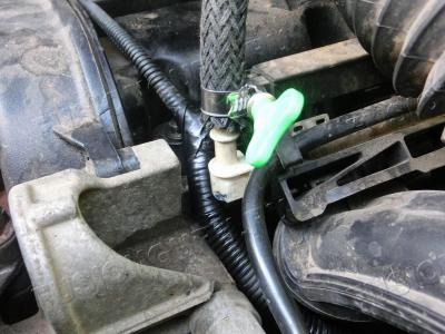

Подключать к системе манометр надо на входе в топливную рампу. Вот здесь.
Подающие шланги имеют кнопочки белого цвета. Обратные - красного.

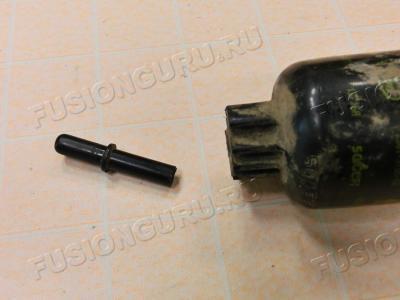

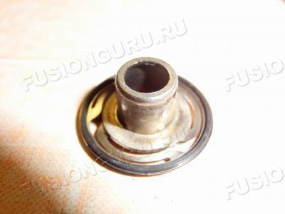

Здесь нам и пригодится штуцер от фильтра.
Стыкуем манометр.
Все готово. Подключаем обратно кнопку аварийного отключения.

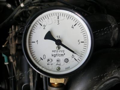

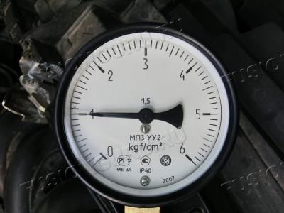

Перекрываем краник на нашем приборе и включаем зажигание. Мне пришлось 2 раза включить. Так мы измеряем давление на насосе.
А это давление спустя 10 минут
Система насоса в порядке. Утечек и подтравливаний нет. Давление держит.
Выключаем зажигание
Открываем краник
Давление упадет.
Заводим машину.

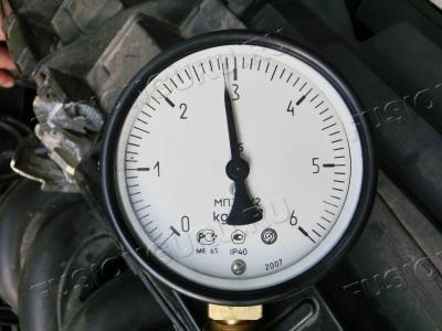

Давление через 10 минут после остановки
Давление в норме. Тест пройден. Топливная система исправна.

Нахрена ты загонял стрелку манометра на второй круг? А что стало с бензофильтром после такого давления? А потом машины возгораются.
Re: Дергается, надоело.
#211 Сообщение *Casper* » 06 июн 2014, 21:53
ANG писал(а):Нахрена ты загонял стрелку манометра на второй круг?
Ну так получилось. Надо ж было удостовериться, что насос дает 6 бар. Манометр маловат. А фильтр - можно и заменить.

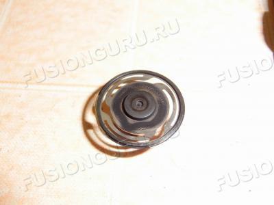

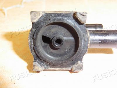

Вот ща гружу видео клапана абсорбера. Норма или не норма скажите.
Кстати о возгорании. КОгда снимал бак, то заметил, что шланги очень близко к тросу ручника, а последний имеет пластиковые пистоны крепления. Вот у меня они давно отгнили и висит трос на стяжках к лонжерону. Так вот если высвободить трос, то он трется о шланг топлива, подающий.
Добавлено спустя 1 минуту 13 секунд:
Вот, глядите. Норма?

*Casper* писал(а):Вот ща гружу видео клапана абсорбера.
Ты его препарировал штоль? :eek:
#213 Сообщение *Casper* » 06 июн 2014, 22:15
fidel1970 писал(а):Ты его препарировал штоль? :eek:
Да нее, давление на него подал со стороны ББ

Шеф, кажись ты давление на клапан со стороны ВК подал? И даже если правильно подал, зачем ковырять, промой. Лишняя не контролируемая дыра в ВК не нужна.

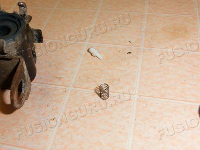

В общем. Тк никто дельных советов не дал. ЕДинственный человек, который его дал, опоздал. Ну я расковырял этот долбаный клапан.
походу так и должно быть.
Помыл и почистил его. Стал блестеть, сфотать забыл, черт. Все нервы блин.
НО! Пошел снова испытывать и давление понадобилось куда меньше, а клапан стал открываться мягче и ровнее.

timoha-07 писал(а):Шеф, кажись ты давление на клапан со стороны ВК подал?
Нет, с ББ, с ВК давление не проходит, но больше 2.5 не поднимал - боялся. Да и судя по контрукции - быстрее корпус разорвет, чем обратно продует.
