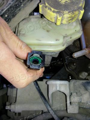

timoha-07 писал(а):Может резиновому кольцу в разъёме капец. Посмотри в быстросъём внимательнее.
Выглядит вот так.
Если честно я не знаю, что там смотреть.

okcug писал(а):Сиреневое вглубине там за зеленым? Не снимая трубку реально поменять?
Да. И да. Нужно две булавки или проволоки, конец одной по типу буквы "Зю" ( пере -кочерга), у второй просто крючок или кочерга. Зю-шной поддеваем кольцо из посадки в пластике, крючком вынимаем из штуцера. Посадить аналоговое проще, любой "толкалкой", сначала один край кольца заталкиваем в паз, затем по кругу верхний (ближний к "хирургу"), главное что извлекая, что устанавливая - не загнать в трубку глубоко. :)

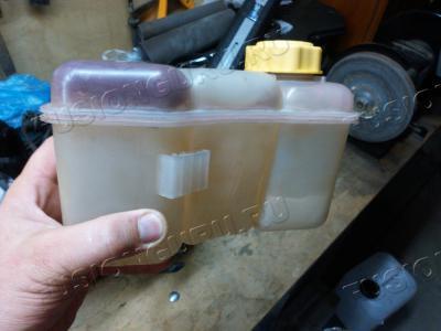

Проблема была в самом бачке. Трещинка была снизу штуцера в месте соединения с бачком (забыл сфоткать перед тем как выкинуть). Заметить ее не снимая бачок было невозможно, а после снятия нашел только при втором более тщательном, чем первый, осмотре.
Перед этим я поиздевался над быстросъемником. Легко снял родное фиолетовое резиновое колечко. Назад вернуть его оказалось невозможно. Встало колечко размером 8х11,5 (родное 8х12). Визуально заметно, что оно тоньше, но пока не течет. Тьфу-тьфу-тьфу.
Моя лень снять бачок сразу стоила мне 5 дней без машины, 3 часа потраченных впустую на хирургические операции по замене колечек, 3 часа на их поиск и приобретение, 50 рублей на колечки разных размеров, 3 литра антифриза. В профит можно записать полученный опыт.

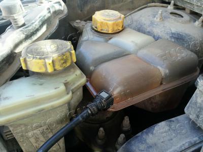

саш писал(а):Читая форум отметил для себя что расширительный бачок - как бы почти что расходник :mda: . это так, или ........................я не прав?
У меня родной стоит и не имеет такой ужасный вид как на фото выше!
158т с 2007года он у меня в одних руках и бачок не менялся...
Ну да грязно под капотом сегодня помою...

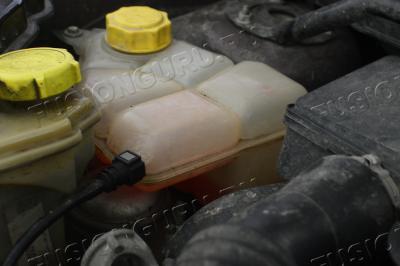

#213 Сообщение Сергейsp » 14 июн 2016, 17:50
Фото бачка топикстартера глянь, куда там жиже при нагреве деваться, лучше на минимуме держать чем так.
Re: Как заменить расширительный бачок и его трубку?
#214 Сообщение maxs-vd » 14 июн 2016, 18:02
Я имел виду цвет, а там чернотой отдаёт из внутри.
У меня например нет потемнения пластика! :smirk: (можно и по обсуждать почему?)
PS-Я его не снимал и не промывал!

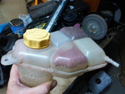

*Casper* писал(а):такие отложения я видел на перевертышах
не пугайте меня, давайте поищем другие объяснения этих отложений.
у меня вот такие:
не во всех камерах они есть.
а сколько перевертышей встречал с такими бачками?
