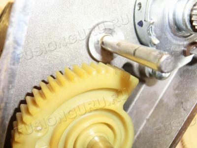

Подклинивание есть. Причины не понял. На шастернях есть небольшой наплыв или выработка. Фиг поймешь.
ВОт видео подклинивания. На руке ощущается.
Попробовал смазать - хрен
Повернул эту шастеренку - ага, легче пошло. СОбрал прокатился - рывок есть, но как будто теперь в другом месте. Если к старому я привык, то этот уже другой. Он потише и словно попозже стал.

#234 Сообщение ANG » 07 июн 2014, 20:24
Проверь пружинный упор заслонки. Сильно ли он закисший, или ход легкий от упора до упора?
Я промывал эти шестерёнки промывкой карбюратора, а потом смазывал трансмиссионкой. Густую смазку закладывать не стал, во избежание заеданий в будущие зимы.

#235 Сообщение *Casper* » 07 июн 2014, 20:27
ANG писал(а):Проверь пружинный упор заслонки. Сильно ли он закисший, или ход легкий от упора до упора?
Там все отл. Проверял.
Не, беспал. Что жидкая, что литол. Закусывает походу вал. Перемещается это закусывание, потому и рывки наверное не ровные.
Блин, надо либо искать не сильно БУ, либо с кем-то меняться и долго кататься. Чтоб уж наверняка. На новую я точно не согласная.

#236 Сообщение ANG » 07 июн 2014, 20:37
Какой вал закусывает? Самой заслонки? Промой спреем хорошенько, потом не экономя смажь трансмиссионкой, вручную открывай/закрывай заслонку, потом оставь на пару часов, потом промой спреем и опять смажь.

#237 Сообщение *Casper* » 07 июн 2014, 20:40
Пробовал. Сначала супер, потом опять начинает подкусывать.
Добавлено спустя 2 минуты 4 секунды:
Да там намека на ржу нету, в том и дело. Словно вчера новую поставил :( блин

#238 Сообщение ANG » 07 июн 2014, 20:55
Похоже как раз на неисправность пружинного штифта. Не поднимает обесточенную заслонку до нужного положения.
#239 Сообщение *Casper* » 07 июн 2014, 21:58
Да нее, порядок с ним
Добавлено спустя 23 секунды:
Он чистый и блестит. Ходит мягко, без запинок
Добавлено спустя 47 секунд:
А подклинивание, то чуть больше 11% это мертвая точка, то почти наполовину надо открыть

#240 Сообщение fidel1970 » 07 июн 2014, 22:01
*Casper*, вспомни... не было случаем каких-либо механических воздействий на дроссельный узел?
Мож ронял, а? Ну или там пальцами протирал?
Закусывание вала заслонки предполагает либо выработку, либо повреждение.
