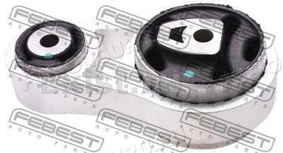

Итак, отчитываюсь.
Снял сегодня свою опору BSG за 650 или около того рублей.
За 10 тыс км разорвалась сильнее, чем родная за 98 000 км.
Воткнул вместо него рекомендованный Каспером фебест по артикулу выше за 1600 руб.
Что сказать - БСГ по виду "ну прям как родная". А фебест по виду "ну афигеть усиленная!"
Резиновая часть у нее не вварена в алюминиевую гитару, а представляет из себя сайлентблок, впресованный в гитару.
Он здоровый, больше родного и БСГ (у них-одинаково).
Резиновые перемычки, которые рвутся - КАЖДАЯ в полтора-два раза толще, чем у стока.
Так что на вид вполне себе "опора усиленная".
Катаю ее, буду писать по мере ее подыхания.

- Сообщения: 42222
Нижняя опора двигателя
У меня орига на машине стояла с завода 1:1 фебест. А новые ориги - хлипкие на вид. Как у тебя БСГ.
Такая вот фиговина занятная.
И похоже форд изменил опору в какой-то момент.
