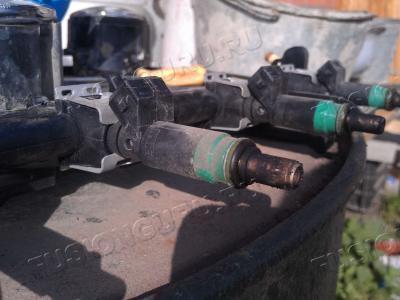

Выходит ваша гадость намного лучше нашей.Да нет никакого качества. Не бенз, а гадость одна. Я реально не знаю почему они такие чистые.
55тыс. км.

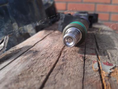

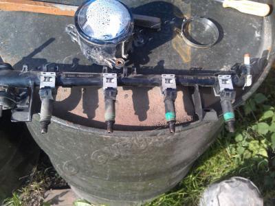

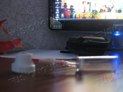

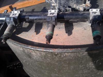

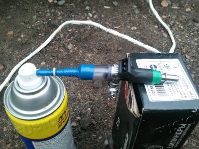

На шланг очистителя карбюратора натянул подобранную по размеру входа форсунки трубку термоусадки, сверху для уплотнения намотал изоленту.
Работали в двоем, товарищ выполнял важную функцию нажимать на "звонок"
Уплотнительные кольца не менял (хотя купил и имел под рукой), стандартные еще очень ничего.
Кто мне скажет зачем по контуру с двух сторон по 2 дырки, у меня вроде через них не распыляло.
p.s. Результатом в плане поведения авто доволен, даже излишне резво стал двигатель отзываться на педаль газа. После мытья катался 1,5 часа чисто в удовольствие.
Решил буду мыть каждое лето, благо процесс быстрый и простой.

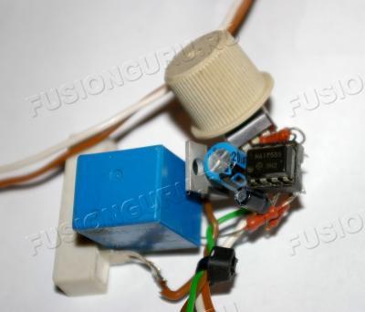

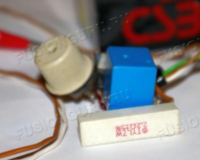

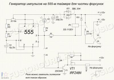

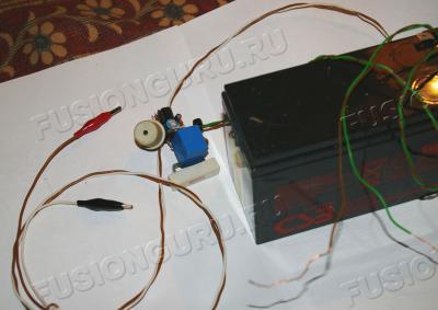

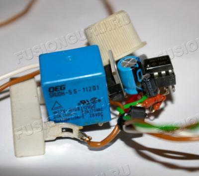

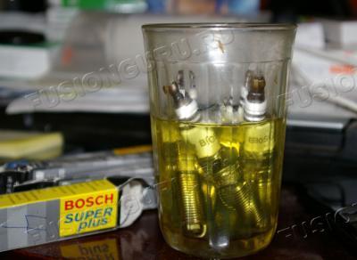

Вот спаял генератор импульсов на 555-м таймере, конструкция выходного дня, так сказать..
Работает от 7-и амперного аккумулятора, обвески - минимум. Развязан диодом Шотки на входе питания(от переполюсовки). Таймер напрямую тянет обмотку реле, выход на заслонку защищен резистором 2.2 ома. Частота генерации - от единиц герц, до 500 герц, примерно. Длительность импульса от частоты не меняется. Схема в голове (на бумаге нет).
Добавлено спустя 2 минуты 39 секунд:

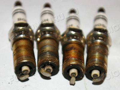

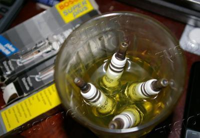

Пока паял, чистились старые свечи. Обычный Cillit делает чудеса.

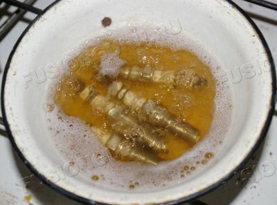

Наливается полсакана, опускаются свечи на полчаса. Потом вынимаются, промываются проточной водой зубной щеткой, и опять в стакан. И так три раза (хотя уже после второго они выглядят как новые). После третьего окунания тщательно моются с мылом (зубной щеткой), берется на стакан воды чанная ложка питьевой соды (для нейтрализации кислоты содержавшейся в Силит) и свечи кипятятся минут 15 в этом растворе. При этом вымывается грязь из межэлектродного пространства, до которой не достал Силит. После чего еще раз моются с мылом - готово, мы имеем новые свечи.

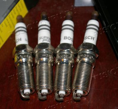

До чистки:
После чистки:
Процесс:

Добавлено спустя 3 минуты 58 секунд:
Вот мне вторая свеча не нравится.. (они разложены слева направо по порядку цилиндров), не подгаживает ли там форсунка?..
- Сообщения: 11276
Re: Чистка форсунок своими силами
Может В/В проводок косячит?

trap,
Опять реклама, свечи для затравки (фото) б/у, а якобы после чистки уже фото новых, даже упаковку убреть не упел.
- Сообщения: 649
Бульёнчик-то, наваристый какой получился.
ИМХО, Бошевские свечки стоят 110р шт., стОит ли кислоту нюхать за эти деньги? Да и центральный электрод не нарастишь.

При необходимости почистить свечи, я это делаю самым дешевым очистителем карбюратора и легонько обжигаю газовой горелкой. Раньше их просто "калили", и работали как новые.
Про генератор импульса на катушку форсунки, а тем более очистку в топливной рампы, я ваще "не разделяю вкусов", - предпочитаю ногой концевик топать. К каждой форсунке по мере её загаженности нужен подход индивидуальный, где то дать и по две-три секунды растворителю поработать, а где то по разу в секунду пшикнул раз пять. Чего её мучить, и переводить очиститель, если чистая она?

Наваял таки схему, может, кому пригодится. Если хотите полевик на выходе, А1 и А2 соединить, а реле и все, что его касается, просто не ставить. По схеме, думаю, все понятно.

Да нет.. проверял.Может В/В проводок косячит?
Это не реклама, какие были, такие и покупал. А в бошевских коробках ФМКшные свечи лежали после такой же чистки полтора года назад.Опять реклама
Для кого-то стоит, поверь. Центральный электрод, сгорел за полтора года? на фото посмотриБошевские свечки стоят 110р шт

У меня схема проще, теперь даже лампочка исключена, поскольку провод 10м.
- Сообщения: 44
- Зарегистрирован: 03 май 2012, 01:05
Ну уж проще этой.. я не знаю.. А лампочка конечно лучше чем резистор (или не суть - провода), ибо играет роль бареттера (стабилизатор тока). Но это уже нюансыУ меня схема проще, теперь даже лампочка исключена
