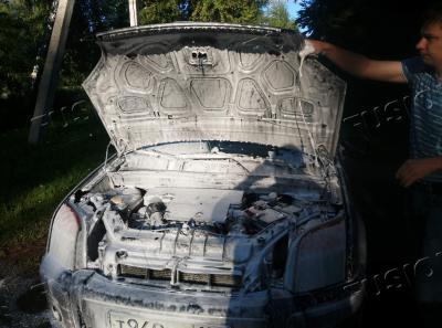

#231 Сообщение bycter » 03 авг 2015, 12:59
fidel1970 писал(а):Обычно помогает специализированная мойка моторного отсека на СТО.
Я опасаюсь проблем с электрикой после такой мойки (двигателя). Они же моют не для себя и без гарантий.
ANG писал(а):Я керхером сдувал. И очистителем карбюратора в виде спрея.
Керхера нету, а очиститель дороговато.
Puwistiy писал(а):хоть пенкой выбор огромен и вел
Вот пенкой побрызгать, а потом потоком воды со шланга осторожненько смыть - это интересно.

#233 Сообщение avtopilot18 » 03 авг 2015, 16:05
Вот пенкой побрызгать, а потом потоком воды со шланга осторожненько смыть - это интересно.[/quote]
Очиститель хороший лучше купить. И мойку высокого давления найти, с пеной. Самому, аккуратненько, смочить, нанести очиститель, потом пенку и малым давлением, не в сторону ГЕМа, смыть. И в ближайшие полдня после мойки не заводя движок, лучше на солнце, высушить естественным порядком. Грязный двигатель-плохо. И охлаждается хуже, и пыль притягивает, и вообще неопрятно.
