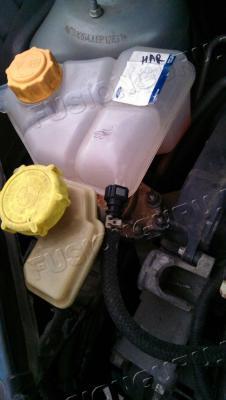

После смены бачка антифриза взял за привычку периодически проверять его уровень и в один вечер заметил, что жидкости поубавилось. Течь была найдена быстро - лопнула пресловутая пластиковая трубка в районе рампы (очень странное место, она там даже не перегибалась), машине 5 лет. Полистал форум, купил подходящий по диаметру (около 6мм) резиновый шланг (подошел от топливопровода нивы), пружинных хомутов нигде не нашел. Решил упростить конструкцию:
- отсоединил пластиковую лопнутую трубку от бачка антифриза (после этого важно заткнуть штуцер бачка, иначе антифриз польется из двигателя после следующего шага)
- отсоединил другой резиновый конец этого антифризопровода со штуцера на двигателе (штуцер на двигателе тоже можно чем то заткнуть чтоб не капало)
- снял с этой системы 2 пружинных хомутика
- из пластиковой трубки осторожно ножом выковырял быстросъемный разъем крепления к бачку
- быстросъемный разъем воткнул в новый шланг, зажал снятым пружинным хомутом
- другой конец шланга одел на штуцер с двигателя, зажал снятым пружинным хомутом и для пущей уверенности продублировал обычным винтовым хомутом
- закрепил шланг на рампе пластиковыми хомутиками
Пробег 500 км. Течи не наблюдаю.

К слову сказать от Газели идут трубки топливопровода !!!!! Возвратка у них обычные шланги резиновые !!!! Я просто сделал вставку как тут человек рисовал , хомутами притянул шикардос !!

Вопрос: а как этот маслобензостойкий - "резиновый шланг (подошел от топливопровода нивы)" будет относится к антифризу? :o
joy111
Сообщения: 1124
Полное имя: Евгений
Re: Как заменить расширительный бачок и его трубку?
#228 Сообщение joy111 » 13 янв 2017, 21:36
Донской,Относится будет нормально,но со временем задубеет.По времени-прямая зависимость от качества.

Менял бачок прошлым летом, вроде всё норм было. При ремонте генератора мне сломали трубку обратки системы охлаждения, заменив её куском топливного шланга. Зима прошла штатно (в сильный мороз слегка сопливил радиатор, но при потеплении всё встало на свои место и стало сухо), долил при ТО чуток ОЖ, и вот недавно при коротком рывке на работу, я услышал "пшик" под капотом, почувствовал запах ОЖ и увидел небольшой парок из-под капота. Дело было в плотном потоке, открыл окна, печку и вентилятор на полную- думал, доеду до отворота (300м). Когда стало можно, остановился, открыл капот- ОЖ в бачке поубавилось до min, мокро на утеплителе моторного щита- и всё! Всё на местах, трещин, нет, соединения сухие, движок работает, нигде не течёт :mda: Время поджимало, оставил авто до обеденного перерыва на сухом асфальтированном месте. Второй подход ничего не показал- сухо под машиной, нигде не убавилось, не сломалось :umnik: Подёргал всё, что относится к системе охлаждения- нашёл только трубку обратки. Она почему-то не до конца одета была. Отщёлкнул, снял, посадил обратно до фиксации. При усадке обратил внимание на то, что довольно жёсткий резиновый шланг не даёт сесть трубке по оси штуцера. Родная пластиковая трубка имеет отформованный изгиб и такого не случается. Шланг попытался подогнуть, ну насколько это возможно с резиновым армированным шлангом. Вроде всё село, но, видимо, надо помнить об этом и проверять периодически...
3 дня полёт нормальный- ОЖ на одном уровне.
Сообщения: 11368
#234 Сообщение timoha-07 » 04 июн 2017, 23:00
avtopilot18, купи газелячий топливопровод ( цена рублей 200) аналог на 99% - оставшийся процент рихтуется феном ( года четыре "полет нормальный))). Резиновые патрубки хоть и дружат с антифризом, но резина топливного шланга - фиг знает... Законы Мерфи не дремлют...
#235 Сообщение *Casper* » 04 июн 2017, 23:33
timoha-07 писал(а):но резина топливного шланга
Уже ходит и ходит моя времянка.
#236 Сообщение avtopilot18 » 05 июн 2017, 05:03
Тоже поглядел, когда переусаживал, на трубку, как мог- состояние нового топливного шланга. Но ГАЗелевскую погляжу.... спасибо.
