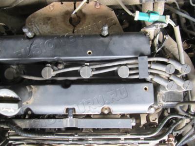

Вопрос не совсем по теме. Для чего предназначены отверстия с резьбой на клапанной крышке (золотистого цвета, запрессованные втулки там)?

#244 Сообщение timoha-07 » 27 янв 2016, 19:46
Дюратеки не только на Фьюженах стоят. Подкапотная компоновка навесного у других машин по иному может быть. Как версия - в иной машине с дюратеком к этим бонкам воздухан крепится.
#245 Сообщение avtopilot18 » 27 янв 2016, 21:33
Могу ошибаться, но это крепление крышки декоративной, на других моделях Форда с таким же движком, но воздуханом сбоку.
Сообщения: 11366
#246 Сообщение timoha-07 » 27 янв 2016, 21:37
Да, Миш, точняк. У джапов воздуханы сбоку от моторов.Roemer, а чего задумал?

timoha-07 писал(а):Да, Миш, точняк. У джапов воздуханы сбоку от моторов.Roemer, а чего задумал?
Поскольку эти отверстия закрыты воздушником, то ничего особого. Хотя, например, можно вкрутить туда термодатчик в резьбовом корпусе (если он не будет задевать толкатели клапанов). Или навесить кронтшейны какие. Просто стало интересно, в микрокате фьюженовском в эти бонки ставятся заглушки (700 р. штука оригинал).
У меня друг предположил, что это отверстия для съема прикипевшей клапанной крышки (по типу болтов в барабанных тормозах на тазиках) :) .

#248 Сообщение Сергейsp » 28 янв 2016, 08:32
Стоит заглушить, нештатная вентиляция картерных газов получается.
Корпус фильтра в этом месте не в масле?
Сообщения: 4957
#249 Сообщение ANG » 28 янв 2016, 13:29
Они не сквозные.
Крышка так сильно не прикипает. Руками отрывается.

#250 Сообщение Roemer » 28 янв 2016, 14:44
Да, точно не сквозные. Видел сообщения, что отрывали масляную горловину в попытках ее отодрать!
#251 Сообщение SAnat » 28 янв 2016, 14:46
Ага я тоже думал руками или даже поддеть чем :D
Щассс :smirk: , пришлось мотор греть, только на горячую смог оторвать поддев край монтажкой.
Руками не смог, а на холодную вообще боялся расколется, усилие было приложено монтажкой приличное.

#252 Сообщение Roemer » 28 янв 2016, 14:55
Буду летом сам менять ремень ГРМ, отпишусь. У меня с 2008 года походу родная стоит прокладка, не сопливит вообще. Закручу винты в эти бонки и сделаю перекладину, а ее кран-лебедкой, оторвется, фьюж много весит. :best:

Roemer писал(а):перекладину, а ее кран-лебедкой, оторвется, фьюж много весит. :best:
Вопрос только - ЧТО?
Если крышка хорошо прикипела - есть шанс поднять только перекладину с этими резьбовыми втулками, ну, возможно, с обломками крышки вокруг них...
Менял у себя прокладку - прошлым летом - не помню особых проблем. Вроде бы то же прикипала, но, поддев за угол, пошла без особых мытарств - по крайней мере, возня сильно в памяти не отложилась. Возможно, из-за того, что текло по прокладке...
